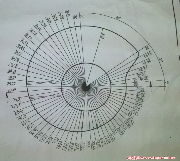

请教高手凸轮怎么画

先画一条直线,然后圆周阵列72条,然后按图示尺寸一个一个改好,用样条曲线连接每个直线端点即可!

不会吧,是不是有这样的线条?* q  S# R. S" T% I' T9 h. X
渐开线?等等?
  A0 B: D8 w( L在线条工具中找找,或者用公式驱动曲线。
发表于 2012-4-9 09:50:42 | 显示全部楼层 来自: 中国江苏无锡
应该可以用极坐标输入来产生曲线。

2楼的做法是对的,没有简便做法。

用阿基米得螺旋线

因为这都是实测值,你必须一点点的输入,然后样条连接,最后光顺,在检查光顺的曲线上不在的点的偏差是否满足要求。或者你直接要一种坐标的格式,输入文本后自然可以生成的那种

凸轮运动轨迹是设计出来的,而不是什么软件或是什么插件自动生成。所以没有简便方法。即便有也的参数一点一点输入。有这时间,早就画完了
