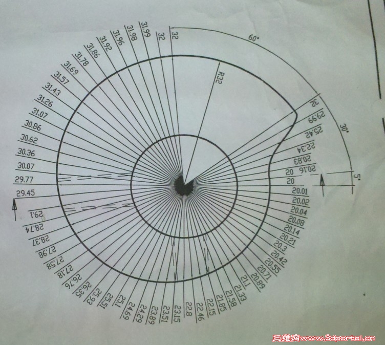

[求助] 请教高手凸轮怎么画
发表于 2012-4-8 19:02:27 | 显示全部楼层 |阅读模式 来自: 中国广东珠海
请教高手凸轮怎么画
发表于 2012-4-8 19:13:05 | 显示全部楼层 来自: 中国山东济南
根据图纸要求做出相应的点,然后用样条线连接各点。

发表于 2012-4-17 22:43:00 | 显示全部楼层 来自: 中国上海
这个应该没有多大的难道,点做好了拉升

+ y  G4 W% ~8 b9 {6 }& T首先按图纸数据输入输入数据点(由极轴和极角确定),根据数据点绘制样条曲线和圆弧,最后拉伸圆弧和样条曲线得到凸轮实体。
