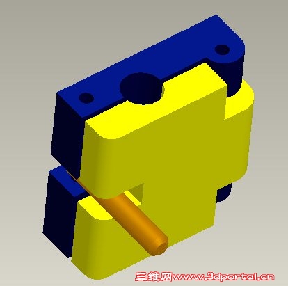

发表于 2012-4-9 20:32:00 | 显示全部楼层 来自: 中国广东东莞
本帖最后由 tangcarlos3d 于 2012-4-9 20:34 编辑 9 M  }& [! q" h/ k" A( k' V2 e! h
; h8 R5 ~/ w) \0 \  T. @8 u% x附图是我画的夹具简图(没装蝶形手柄螺母和销钉)。将管子夹住此夹具中,并将它们一起 1. 垂直放在铣床/钻床的虎钳的平口钳中,就可用铣刀或钻头去掉端面的毛刺。2. 卧式装在砂轮切割机的平口钳中,就可用砂轮去毛刺。% B  x+ s; D+ T: H; }# W
我认为第一种方法好一些。' O% t2 X, U* u7 _+ K3 |' f
要模型的话我可以上传(不过太简单,相信你自己可以搞定)。

5 R% D4 C8 I: u1 p4 A! x电脑刚才死机,画的最后模型没有存盘。表面螺旋的不要紧,你将孔的内径等于管子外径即可。

本帖最后由 tangcarlos3d 于 2012-4-10 20:59 编辑 2 l# K9 Y+ a( A0 s  C0 |
$ {7 y- N! O. Y: D# U垂直的孔直径与管子的外径一样大(我不知道你的管子,所以图中尺寸不一定对)。横着金黄色的是螺杆:一端通过销子与蓝色的垂直孔相连。光的这一端再装上蝶形手柄螺母(图中没有画出)。我的软件是pro/e4.0,你是什么软件?我好转换格式上传。这个简单东西看不懂吗?
3 S6 L+ V+ o# n6 `
! L8 e, \0 a5 d( L+ e+ V* V8 ?附件是stp格式。仅供参考,具体你要自己根据实际设计(没有装销子和蝶形手柄螺母)。
