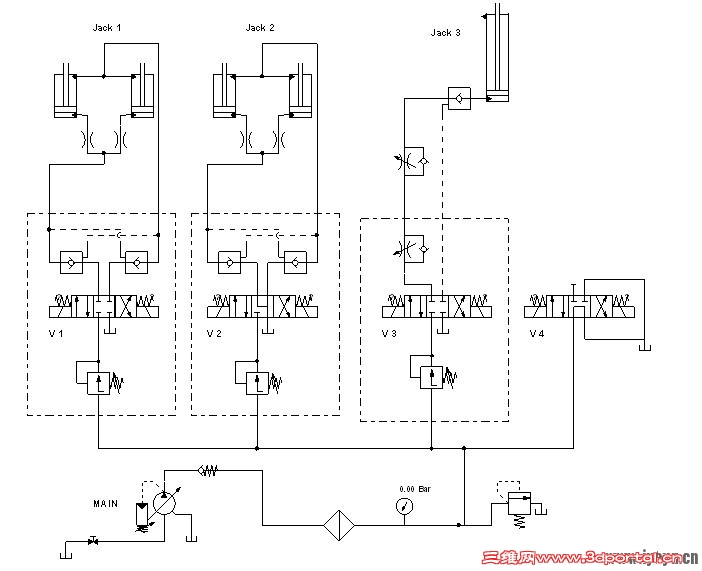

在网上看到这样原理图,大家看看图中的液控单向阀,和我们平常用的接法不一样,请大家讨论看看,这是个什么用法.

没有不一样。自己仔细看看就知道了。油缸收回的时候,是被动回缩,所以只要打开液控阀就行了

 楼主| 发表于 2012-4-8 22:03:34 | 显示全部楼层 来自: 中国江苏无锡
一般先导油来自单向阀的下游,这是来自上游的

  S5 Y5 ]: D: R+ |是不是与使用O型中位机能有关。
& `  K( a  m1 {% ^! x% Z' Q* W$ r! R
没这样使用过,只是猜测。

没什么不一样,液压单向阀打开后,油缸靠自重下降。
$ l: y) S7 d7 \( b这种用法很普遍。

- Z3 A1 t5 @) U( g" [& `LZ说的可能是前面两组液控单向阀,不是最后一个。

请大家讨论时注意:楼主的原理图中液控单向阀的外控油来自于单向阀的出口。区别于常规的油路连接。

不好意思,是前面两组液控单向阀的接法讨论。

个人感觉接法虽然很少见,从原理上分析应该没什么问题

就是要知道为什么要这么接,常规接法也可以啊。

这么接也是为了实现油缸动作前有一定的背压,以使油缸启动平稳。  我觉得控制孔接在单向阀前后应该没什么大碍。

可能是集成块设计的需要

支持,从出油口来控制另一个单向阀,这样打孔方便点

上面原理有问题,液控单向阀液控口怎么和油缸口接呢,锁不死油缸吧,至少在运行中不稳,分流阀有误差,怎么消除呢?

" }; }2 N3 m' {1 F- V. f" h系统中确实存在这个问题,但不知道原设计为什么这样考虑。

应该是用了叠加式液动单向阀,但换向阀中位用o型阀保压不理想。会下降2mpa左右才能保压。

我感觉,无杆腔进油时候,如果流量过大,压力就会降低,有杆腔的液压单向阀就会关闭。
, ~+ |" y! Y! `- Q7 F; k1 C( j有杆腔进油感觉也是一样的。 1# 雨夜孤心

没有什么不同,只是JACK 3是一个单作用缸,进油回油都是一根油管,液控单向阀油缸回程时开启,利用负载的自重进行回程。

JACK1使用的O型,可是JACK2使用的是Y行中位机能
) m! [& i" {& i. U$ [+ j- }/ T  [这样用的话不能锁住油缸。另外JACK3中的液控单向阀如果要放在这个位置的话,最好用外泄的。

jack2使用的是Y型阀,其用意何在,看不明白
发表于 2012-5-4 11:51:19 | 显示全部楼层 来自: 中国江苏南京
但从结构原理上看这种接法是对的,只是刚进油瞬间,回油单向阀因为没有充足的压力打不开,回油腔会短暂逼压,当回油单向阀打开回油瞬间,会引起瞬间震动。
