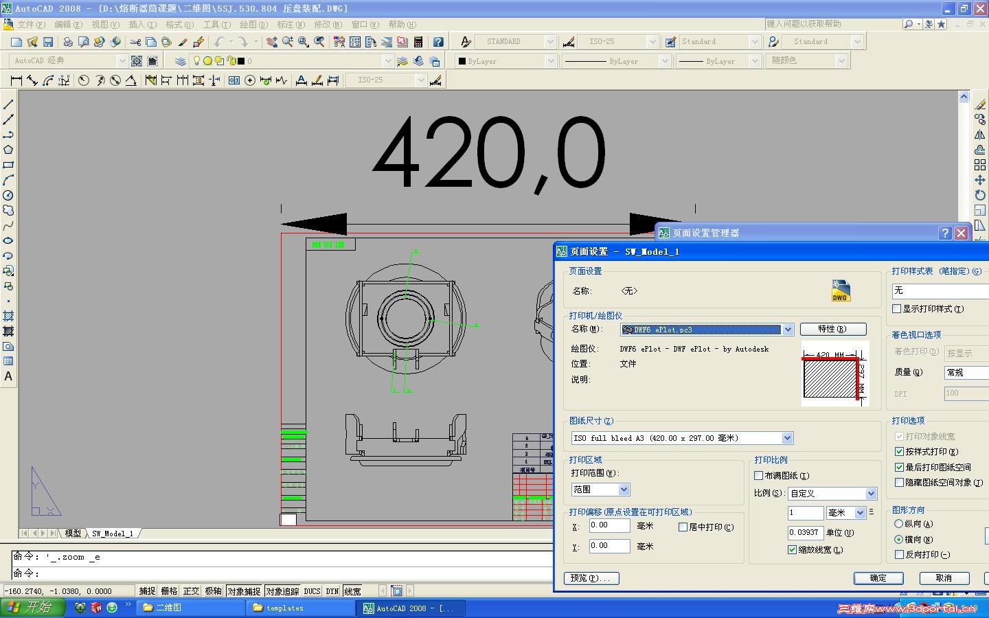

& H  [/ `& T( \; ?' K; Y) R% O求助。从sw转的dwg,在布局视图里那么大,长度尺寸我标注了下,是420,页面设置也是A3,为什么差距就这么大呢?

看看你的"页面设置"对话框的打印比例,上面写着"1毫米=0.03937单位".把它改为1:1就行了.

多谢多谢,1比1就ok了。 2# woaishuijia
