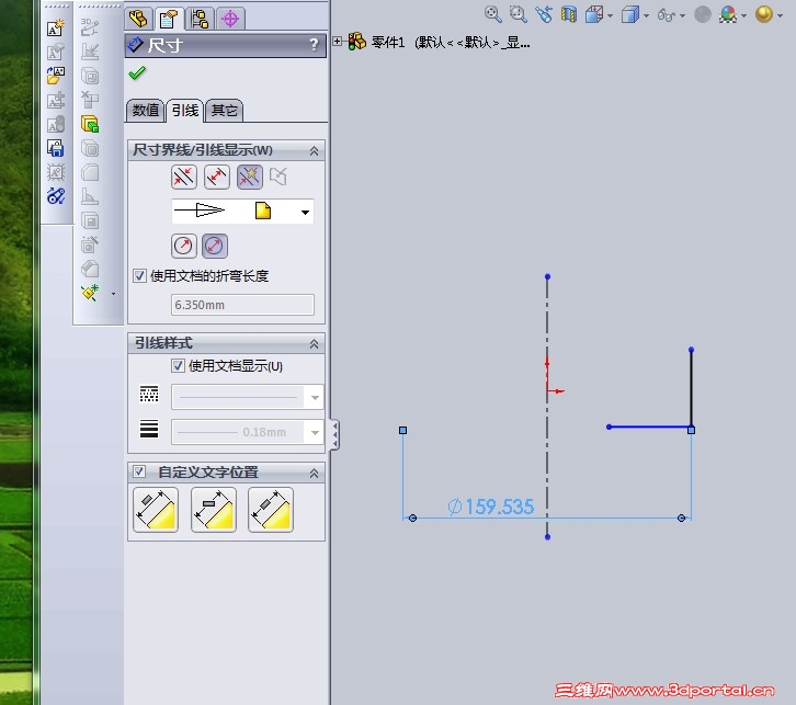

版本是SW2010。这本来截面很多地方像用半尺寸标注,结果发现捣鼓了半天没弄出来,网上的一些帮助也看了,但不知道是版本问题还是什么的没弄出来。

你这是对称标注吧,不然也不回这样啦

标注时,鼠标点选中心线后,退回一些就是你所谓的“半尺寸”,超过中心线就是对称尺寸了。你把鼠标放到中心线的另一边松开看看。

5楼正解!!!
