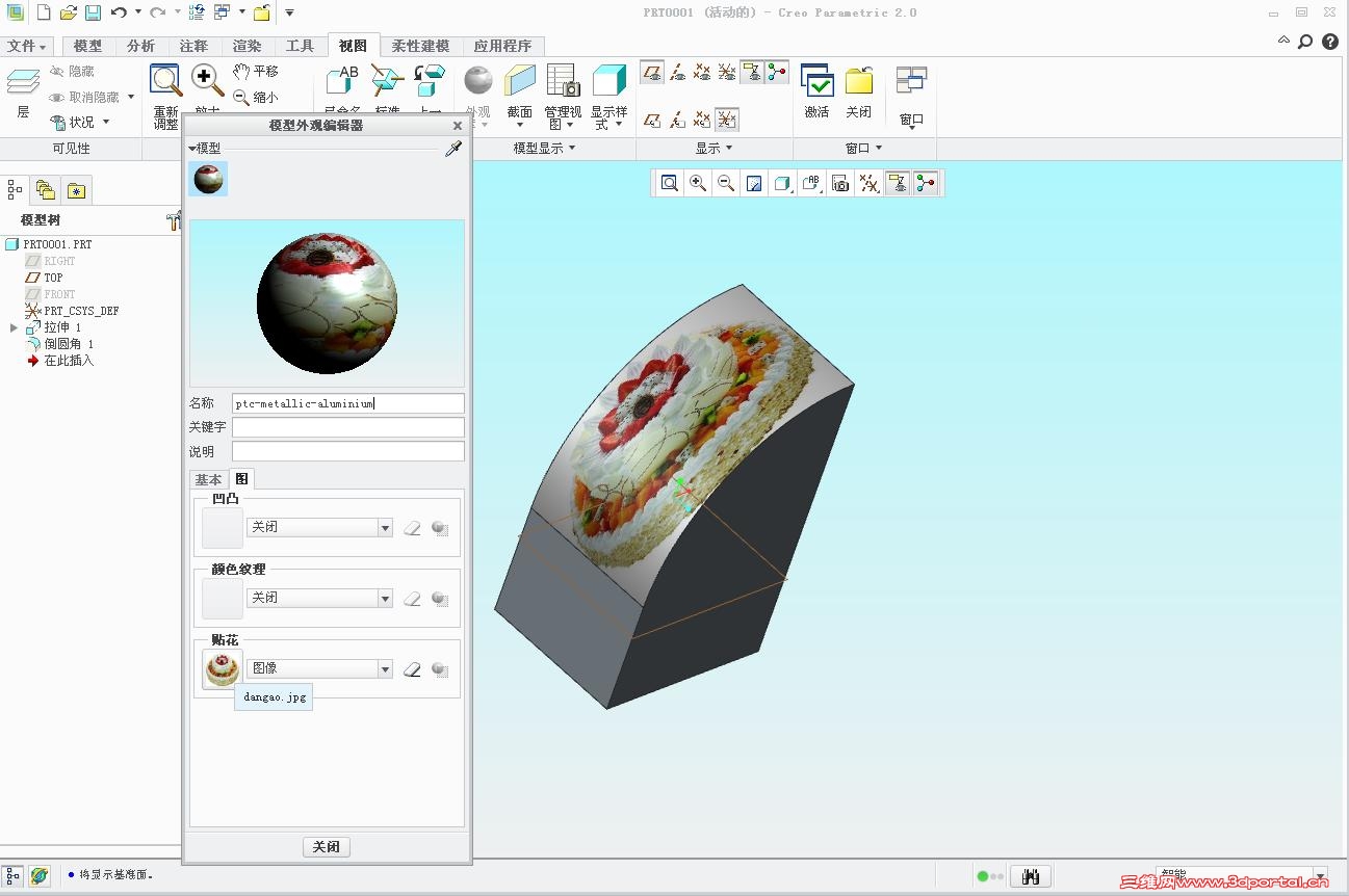

proe中怎么在零件图的面上添加图片
发表于 2012-4-9 11:22:33 | 显示全部楼层 来自: 中国北京
旧版本在造型里
# d, R3 c0 D3 r4 `+ a1 B新版本在视图——显示模型——图像——添加图片
发表于 2012-4-9 12:49:09 | 显示全部楼层 来自: 中国广西南宁
用渲染的功能  在材质库里设置
发表于 2012-4-9 17:02:02 | 显示全部楼层 来自: 中国江苏南京

发表于 2013-7-14 22:40:11 | 显示全部楼层 来自: 中国辽宁沈阳
(1)任何实物面上贴图片(平面或曲面上均可):采用贴图的方法(视图----外观库----模型外观编辑器----图----凸凹或颜色纹理或贴花任何一种均可)
. q/ V. m0 X+ N. L6 c(2)仅限平面(实物平面或基准平面上):采用添加图像的方法(视图----模型显示----图像----选择一个平面后添加)-------此种可调整图片大小、位置、旋转等等
5 o7 G0 M2 F' K0 {! q如下面图示例:
! X& D/ h. O9 C, a1 _. v8 K proe任何面中加图片.JPG 8 s" r9 o7 g) V# G" {( V5 e! l
proe仅平面中加图片.JPG % |7 V1 K" R" w4 A
, X% E9 d- P( W* ]- z
发表于 2013-7-25 10:28:56 | 显示全部楼层 来自: 中国上海
渲染里面有个贴花功能
