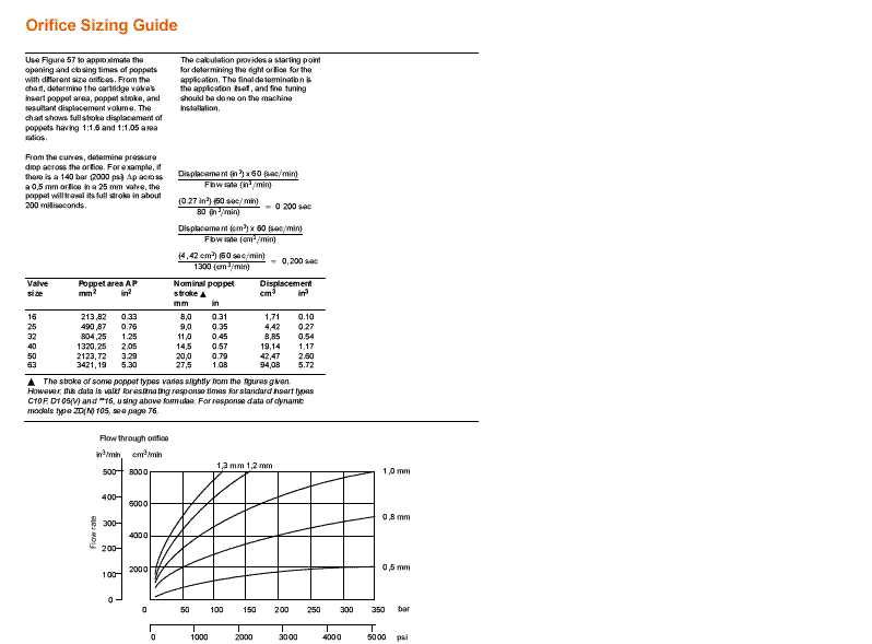

各位液压前辈,在液压系统中我们经常需要在一些地方安装节流子,不知道其它怎么做,我们一直都是用一个无头螺丝钻孔就可以了。但这个孔的大小应该很讲究了,请问怎样确定这个孔的直径??

这应该是阻尼,阻尼孔的大小要看工作情况,一般为0.8-1.2,阻尼孔的深度也会影响节流效果

节流子又称液阻,一般先导的油路中都有节流子,它影响到阀门的开启及关闭时间,并产生压差,一些液压元件样本上有相关对照
发表于 2006-11-6 18:14:02 | 显示全部楼层 来自: 中国安徽马鞍山
总结一下:一般先导的油路中都设有节流子,以产生一定的压差,对于不同的阀其大小也不一定,当然长度也有影响。

看你在什么回路中使用它,通常用0.8-1.2的孔径.
 楼主| 发表于 2006-11-13 09:34:39 | 显示全部楼层 来自: 中国广东江门
我也主要是用在先导阀上的,比如插装阀盖板上,减小冲击,控制流速。还有一些是用来产生压差的,比如在流量阀的进口合出口并联一个节流子,保证进口与出口的压差。一般都是凭经验来确定加多大的,但实际上没有一个比较直观的理解,大点小点有多大的影响,影响是什么。比如加0.8的和加1.0的会有什么不同,影响很大吗?但又听前辈说,节流子(液阻)对系统的稳定影响很大。到底有多大,心里实在没底。请大家在这里多多讨论一下这个话题。

一般用于油路的先导控制油路,作用1.固定压差,主要控制插装溢流阀的主阀芯.作用2.控制主油路的响应时间.作用3.控制回路的流量.
发表于 2008-12-24 22:08:23 | 显示全部楼层 来自: 中国云南玉溪
与插装阀通径、流量、压力降有关,这要看厂家的试验资料 vickers有 找找看,插装阀厂家有计算公式。& X% G: x* S2 v% C
