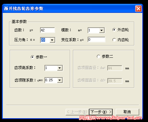

我要做压力角为30的花键,但是CAXA好像只有15和20的呢, 那我要怎么做才能有30的压力角?

发表于 2012-4-9 15:20:24 | 显示全部楼层 来自: 中国浙江台州
选中压力角20,输入30
发表于 2012-4-10 08:41:49 | 显示全部楼层 来自: 中国黑龙江哈尔滨
3楼正解,默认情况下,有20和15两种选项,但是可以任意改动填写数值。另外,回楼主,用CAXA的人肯定不少,而且越来越多。

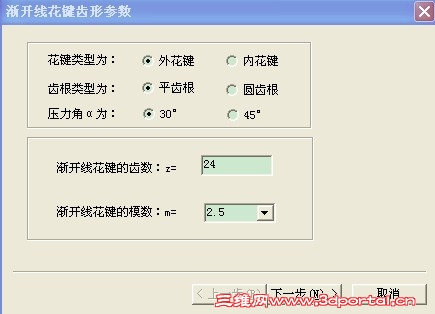

发表于 2012-4-10 10:58:31 | 显示全部楼层 来自: 中国浙江宁波
绘制花键最好用caxa线切割软件
发表于 2012-4-24 16:09:40 | 显示全部楼层 来自: 中国辽宁本溪
本帖最后由 zwjapple 于 2012-4-24 16:10 编辑 0 n1 d. m8 W% R' q9 i! \0 S
2 l# O. B% p, R( D+ Z. r
I4WAT$OXK]7]CYKI%JV[VYW.jpg 用CAXA线切割软件
