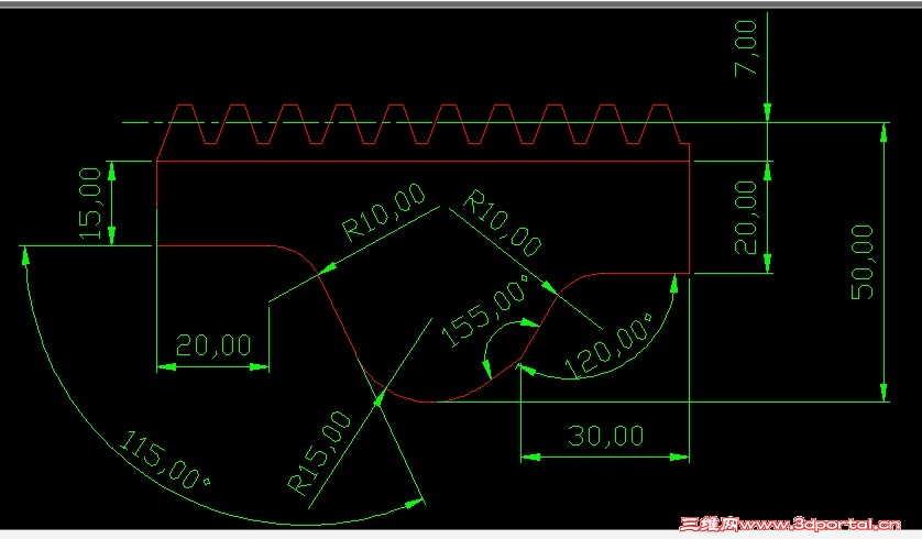

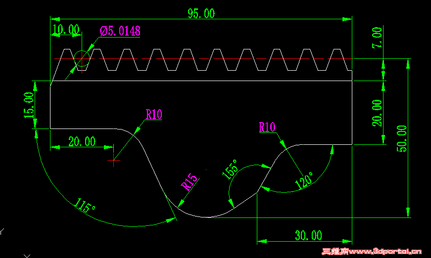

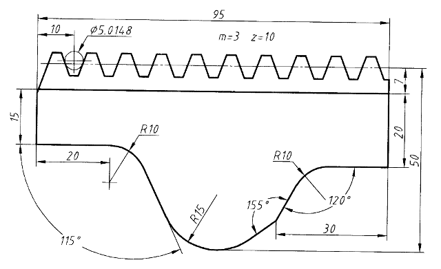

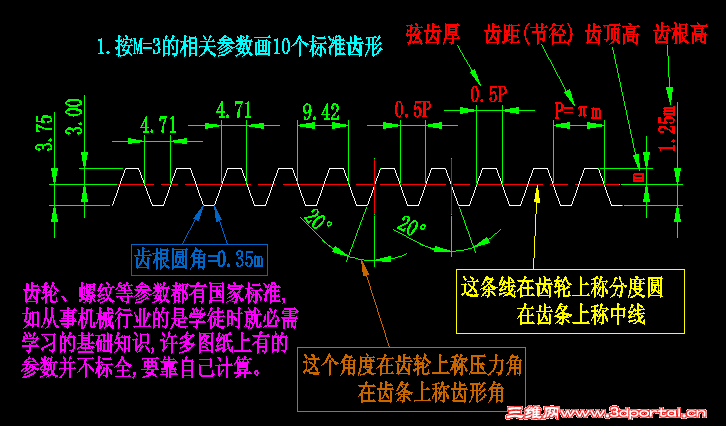

发表于 2012-4-9 15:59:59 | 显示全部楼层 |阅读模式 来自: 中国上海
/ a  ?1 X6 W2 Y# n4 X

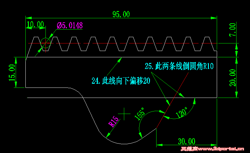

& V  G$ Y5 k+ C2 C3 ^$ h求画法
发表于 2012-4-9 22:37:17 | 显示全部楼层 来自: 中国台湾
& ]; F; t- L# c6 T6 ~7 Y. T" q+ L# ~: e

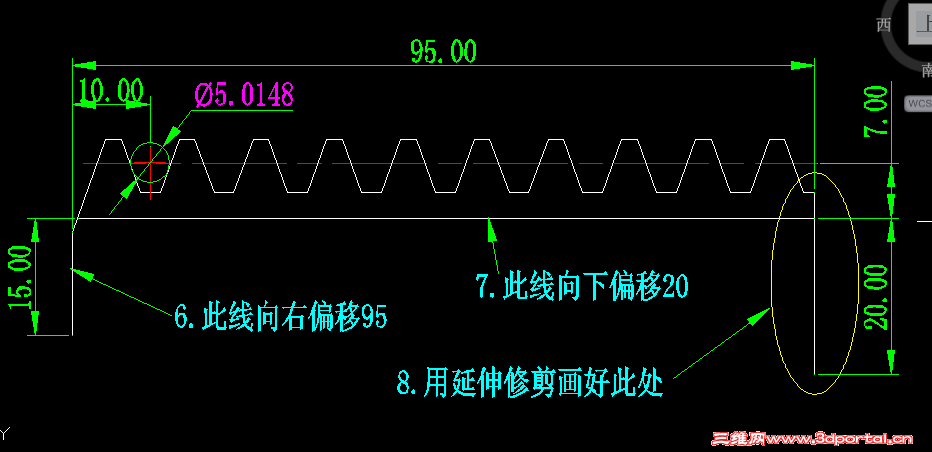

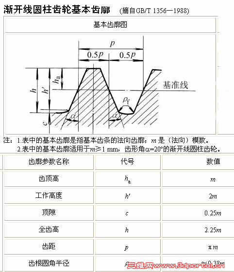

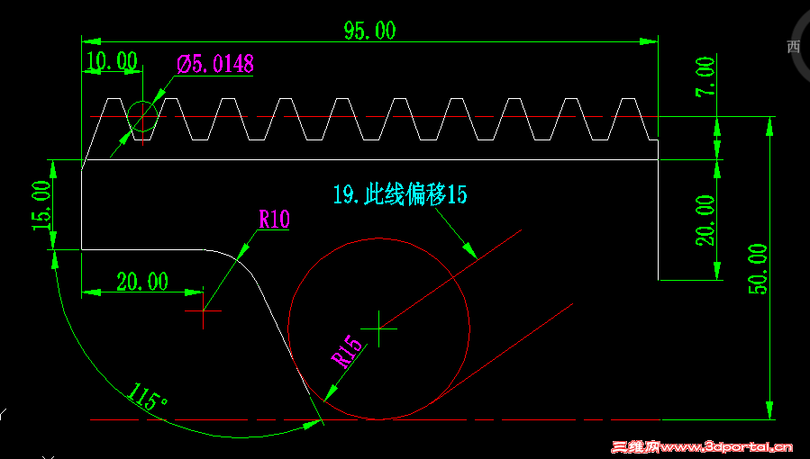

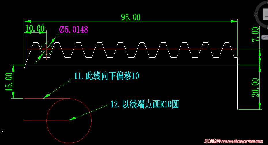

6 A) x* @- ~( M' e/ f- }目前知道如下~这张图应该是齿条比较有疑问~
  w! u5 \  E! V9 P, xm=模数 z=齿数 p=周节(齿距)
) y$ }) H7 g; |, c! zp=pi*m  (pi=圆周率): L6 A) R) @' b, x" R$ y
不知道 压力角 是几度?
发表于 2012-4-10 08:45:53 | 显示全部楼层 来自: 中国安徽芜湖
2# judyyai
* f  [, a* B3 G标准是20度的

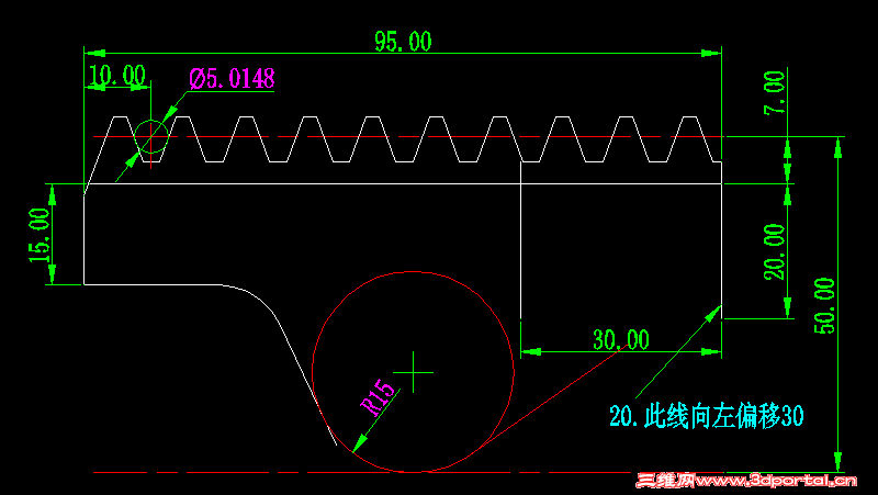

求画法

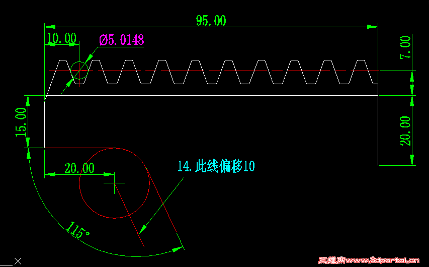

8 ^+ J" n+ H/ ]; b" @ashin1002 发表于 2012-4-9 15:59 http://www.3dportal.cn/discuz/images/common/back.gif
' _7 e/ ]0 b% L" S" q* |简单画了一个齿条……
2005llnn + 2 应助
 楼主| 发表于 2012-4-10 10:23:17 | 显示全部楼层 来自: 中国上海
4# wwwzzzvvv 能把那张图画下哇
发表于 2012-4-10 12:26:39 | 显示全部楼层 来自: 中国安徽蚌埠
4# wwwzzzvvv 能把那张图画下哇6 t2 t/ M7 j! k1 V4 \" A7 w4 d
ashin1002 发表于 2012-4-10 10:23 http://www.3dportal.cn/discuz/images/common/back.gif
) o5 f  H2 }1 c1 W这样可以吗?画的不一定正确,仅供参考……
齿条.rar
21.06 KB, 下载次数: 2
2005llnn + 5 应助

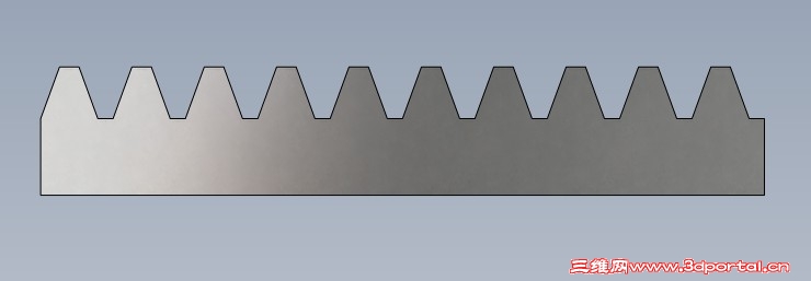

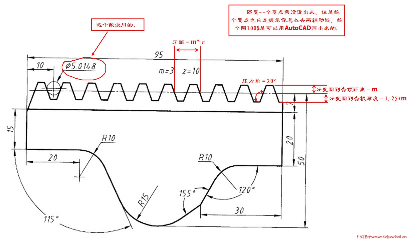

发表于 2012-4-10 21:48:47 | 显示全部楼层 来自: 中国广东东莞

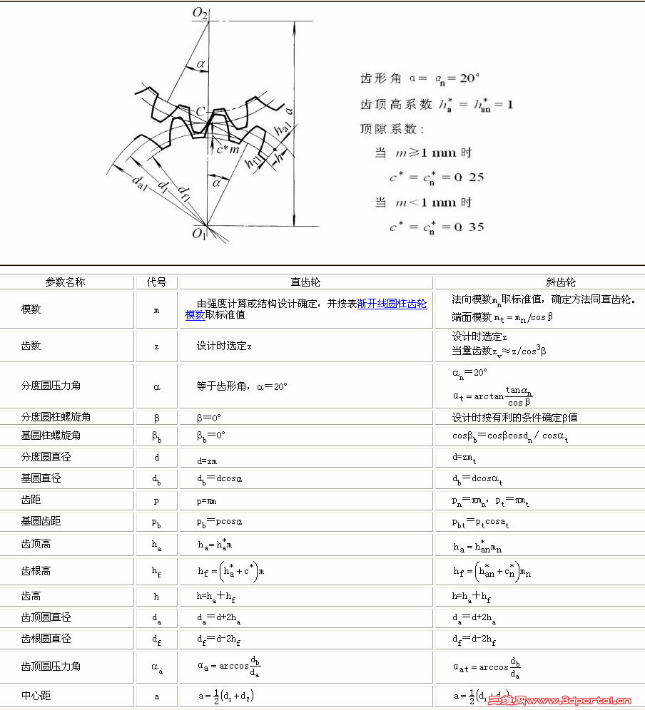

2005llnn + 5 技术讨论

6# wwwzzzvvv 希望有详细步骤

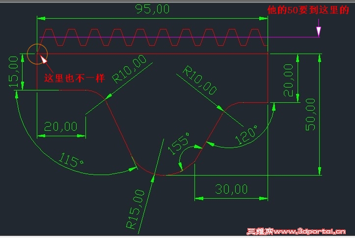

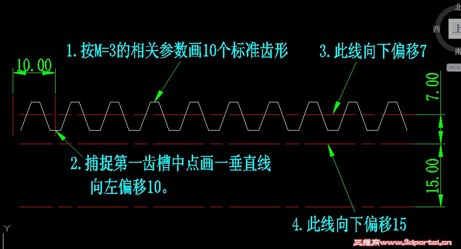

发表于 2012-4-11 18:15:04 | 显示全部楼层 来自: 中国江苏无锡
6# wwwzzzvvv
; q; N1 q( `  m: M. U$ q) @+ _' l5 ]! [; F% j8 R/ M# G

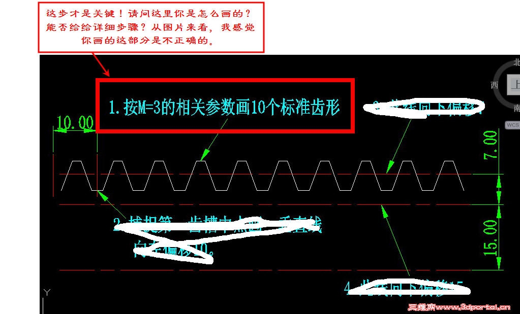

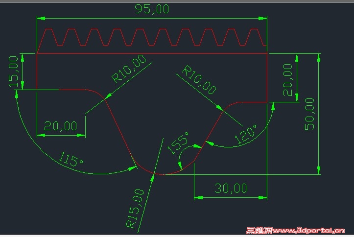

6 d2 C  }6 @+ ]. i* J2 R右边有一个50的高度尺寸,你没有标注,不知道你这图是不是50,俺也画了一下,要符合其它尺寸,就不能符合50这个尺寸,不知是否俺那个地方画得不正确,请指教一下。4 c' I. G" C+ M: v6 ^) P  A
$ o4 E7 z" ?6 B7 @6 P4 t
( `) k& i! L  Z4 d/ z8 ~ 齿条.PNG

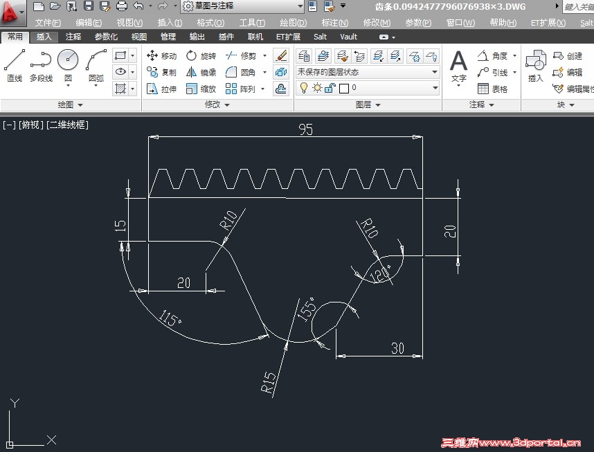

发表于 2012-4-11 18:40:07 | 显示全部楼层 来自: 中国安徽蚌埠
6# wwwzzzvvv  7 Z% a0 T$ d- y
/ P/ a" I" b4 B2 ?
! ~- v: I2 \( w  e- s1 v  ~右边有一个50的高度尺寸,你没有标注,不知道你这图是不是50,俺也画了一下,要符合其它尺寸,就不能符合50这个尺寸,不知是否俺那个地方画得不正确,请指教一下。$ H5 C1 t* L4 S, H. D
' ~  T' P0 a: j" Z. C& ]
$ p" T, b3 y& p, l$ u, N% I2026186
9 q4 E8 k' n5 \9 _4 a* Plvdeping 发表于 2012-4-11 18:15 http://www.3dportal.cn/discuz/images/common/back.gif
/ U  k8 w  _3 c* R: y% D- E我把50mm的尺寸添加了,是50mm啊,我还把精度调整为小数点后2位,见图……

发表于 2012-4-12 18:51:58 | 显示全部楼层 来自: 中国江苏无锡
6 ?; g8 g' `) G3 P* c
& U" n3 ]" j: O: V( F, F5 _10# wwwzzzvvv : B  {" Q" E! d: O! S, J$ r1 t8 o; s
& c( }+ d* }1 Y) B7 S# O7 e5 r你这个50尺寸与原图不太一样啊,他要到分度圆线50,从你这图的50实际上是他图上的57了。还有是你这图的第一个齿的斜边到第一齿槽的中线10这个距离好象也不太相同。他的第一齿斜边是超过齿下边那条线的。
, ^1 z( y* O; C3 w. t! Y
8 C0 {+ l0 B& X) S: c( m+ D a3b.jpg
2005llnn + 5 技术讨论
发表于 2012-4-12 20:56:50 | 显示全部楼层 来自: 中国安徽蚌埠
10# wwwzzzvvv
: Y8 Q' _/ x, t. g% C
, w$ \3 L7 g' ^你这个50尺寸与原图不太一样啊,他要到分度圆线50,从你这图的50实际上是他图上的57了。还有是你这图的第一个齿的斜边到第一齿槽的中线10这个距离好象也不太相同。他的第一齿斜边是超过齿下边那条 ...& Q' m+ |: H3 F0 h+ D$ N
lvdeping 发表于 2012-4-12 18:51 http://www.3dportal.cn/discuz/images/common/back.gif
0 Q! }0 L6 ^* ?- r$ @
现在修改过来了,谢谢提醒……

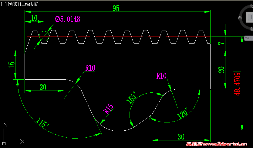

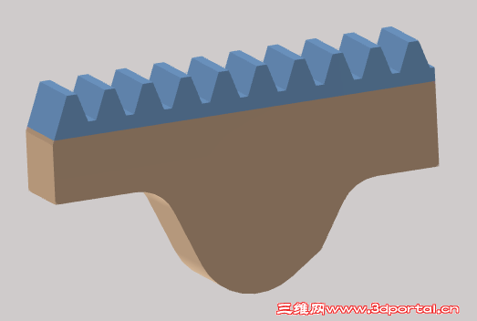

发表于 2012-4-13 15:00:53 | 显示全部楼层 来自: 中国江苏无锡
  D/ }" H% Y& ?2 ^
2 {& C# z* A0 o% M& z$ f11# ashin1002
; R# ]/ c5 i  E- K( H
% H# Z. M1 X# i5 R看不清可点击图片放大。

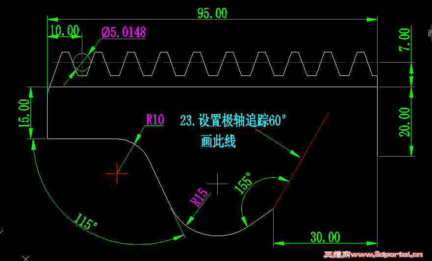

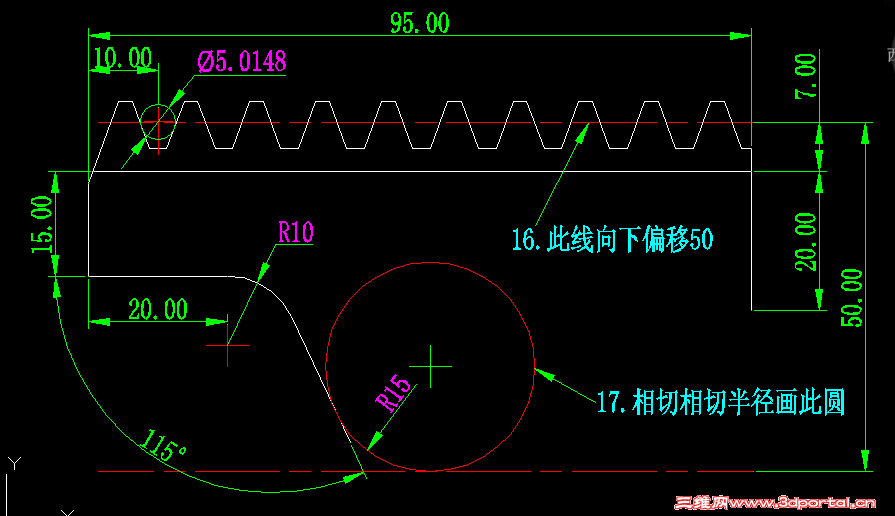

发表于 2012-4-13 22:07:55 | 显示全部楼层 来自: 中国广东东莞

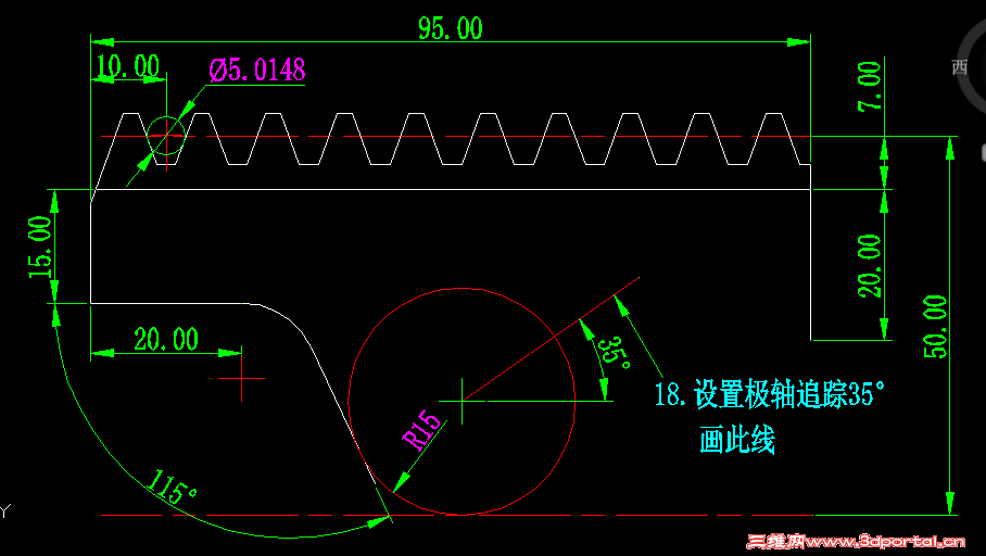

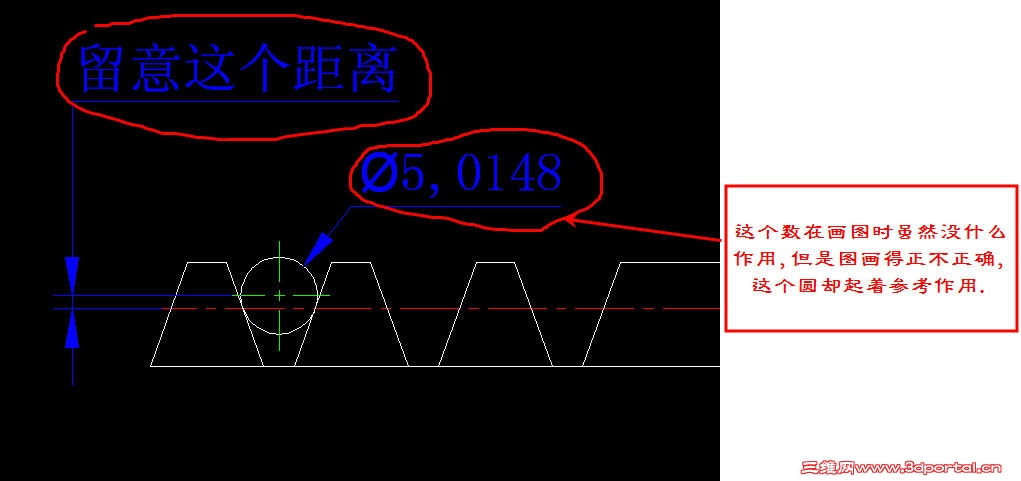

下图标示的部分才是关键!请问这里你是怎么画的?能否给给详细步骤?从图片来看,我感觉你画的这部分是不正确的。, p' s, y0 ~# }* v, ], i: y

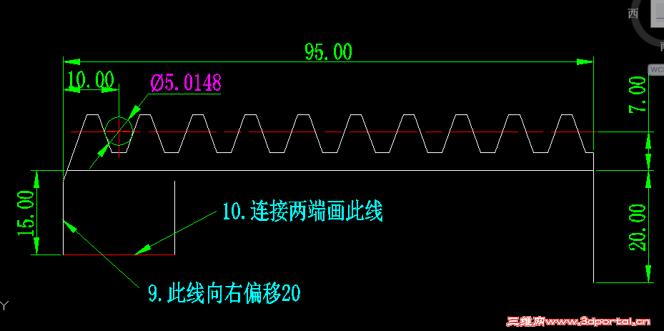

发表于 2012-4-14 18:04:32 | 显示全部楼层 来自: 中国江苏无锡
9 Y( t9 Q: b3 b- G0 j& B7 P3 y) Y) n: {  e. ]% q0 s7 ]

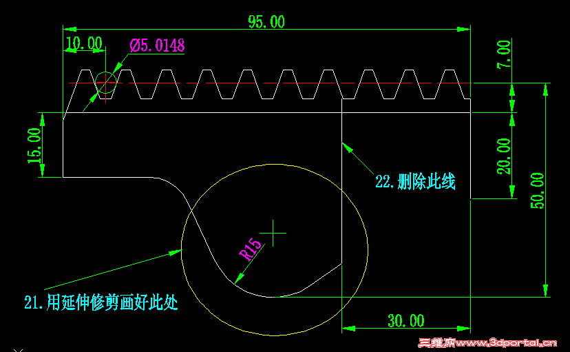

15# sirqin
1 N; k# i- Z2 y( O" [9 p$ M8 R3 Z8 D$ n3 w$ n7 {5 ~
) J: s% W# Q9 _5 S" T6 D4 i3 Z. B# o& F% N7 a& S
$ E3 g) y) T+ }" u8 \& O- g4 {8 L& s# A( }
$ r# j! m' m" ]5 k. j下面图片看不清可点击放大0 H& a7 R/ ?! F
, x+ w1 w: s8 c: o
1.png % C" L  x2 }6 G5 U. D+ D) F
; n  E9 J5 T3 c5 C; X; A
+ Y9 g; M) G$ {; A  j8 p- `6 Y$ f/ R! t- |2 |+ {4 V! ?: v& H1 `# V0 P8 f8 h
: J6 v  J& ?# t- @2 e! u7 C' K& a$ e+ N, u1 C. R: S
2-2.png * o$ A: t2 `8 v% X) d6 ~; l/ ~
5 H; F) U* @; T0 ]: d 3.png . b6 T% E7 Q) t
参与人数 1三维币 +10 收起 理由
2005llnn + 10 好资料,感谢您对论坛的支持!

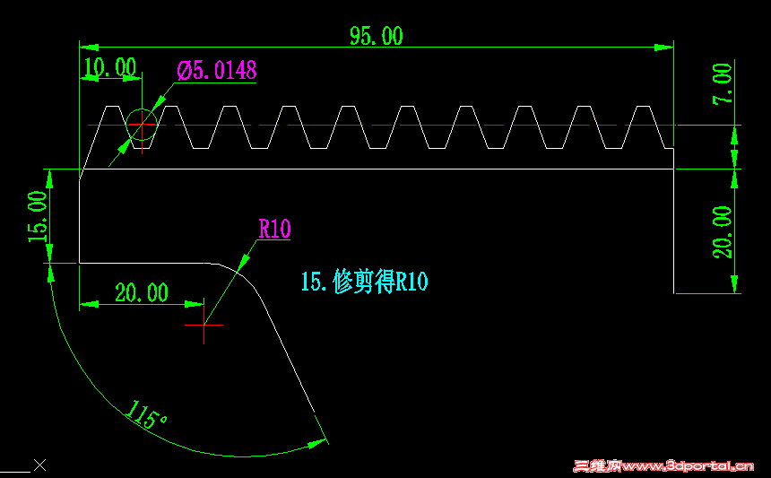

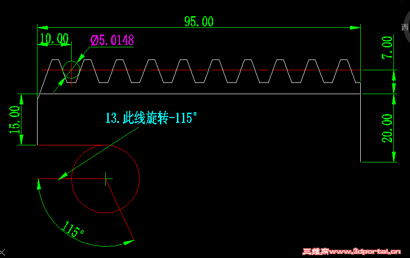

发表于 2012-4-14 18:17:31 | 显示全部楼层 来自: 中国江苏无锡
本帖最后由 lvdeping 于 2012-4-14 18:23 编辑 8 {6 o3 Q. N: A" q
  D5 y( w+ m) d/ ]7 T/ Q) M, X! I连接上面6 l" i# P% J$ j, h
' a; l) j! X, M6 k+ f 6.png $ b' l$ \+ B0 u0 {( P: r) }0 |; k4 Y
7.png & v# }& [! g* N( e6 `  M+ o
% j8 p6 k, _* J; h. {6 X& w6 |. o
下面二幅动画是用CAD制作的:6 A4 F7 u# u% ^
( {, m, o" s0 x 旋转.gif 1 c( C, a4 ^, v, e  e3 Y$ V3 M% p
2 o. O, y& P2 w0 X, e3 k

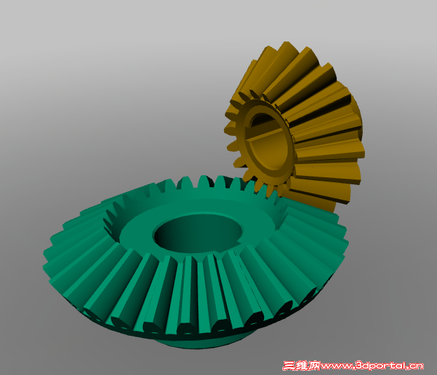

发表于 2012-4-14 18:35:04 | 显示全部楼层 来自: 中国江苏无锡
" O; ^7 r: S* x: s+ Y. j1 M5 \- {; [1 K: \& ?$ Y, [7 [
连接上面
$ m1 n8 _8 f% a6 w' G$ v! f
8 ^0 C' j5 c) D4 E  L0 W1 a! N* X% G' Z# |9 ]- i/ A

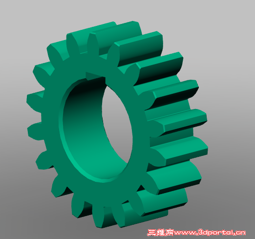

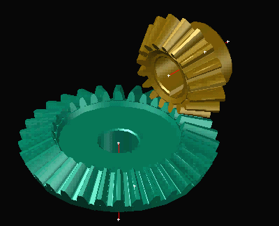

下面是俺设计制作过的部分齿轮图:$ B3 v: P+ ~( u4 g! q
/ |7 |. _* d, d9 p5 o& Q
6 c- P  [+ W, {% b* s9 S- s, O; N% P直锥齿轮
4 B  r# L) R5 u! B 锥齿轮.PNG / s: Q( N/ W# n
# @" ^5 Z& b. W$ Q( m7 \% X% ]2 ~' \7 y斜锥齿轮
5 B! w' I" h8 S8 U+ G) h5 {5 S 斜锥齿.PNG 6 l" L7 _) k& M7 R" b
8 A* e& Z* T/ a
5 T0 H/ m+ }, r2 X% h直圆柱齿
: d9 J$ t$ w4 Z) h 直齿轮.png
* ~5 R! E  h! q8 ?: ~! p8 d7 U2 g, i  g! R( O
' S# Q. T' ~5 A! g% M  J斜圆柱齿轮% N4 V6 x4 w3 z. b8 \/ j
斜齿轮2.PNG / h* D; O& {- J$ h: f! k6 n; ]5 ?
5 w7 F1 t# A! ?' N* a
+ ~! K& I) y0 v; E用CAD制作的动画:
+ Z2 [, G* n& i6 t% _5 w, O7 l5 R& N2 r
9 H; x8 K  h, L( W4 P$ L7 L" T: O/ P; X: h+ |$ d

发表于 2012-4-16 08:55:59 | 显示全部楼层 来自: 中国广东东莞
) s! ?# a$ b; ?; T& e: d3 D, H$ }7 m( d

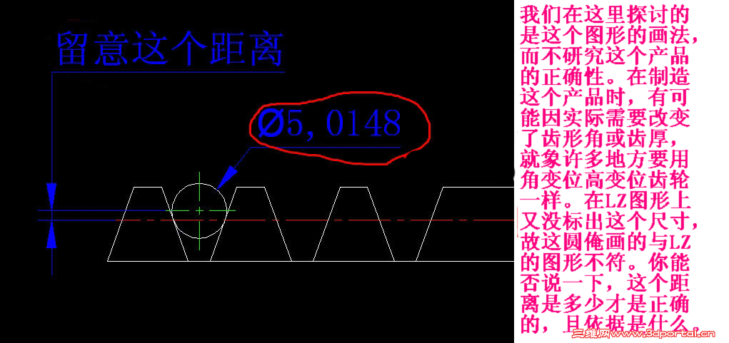

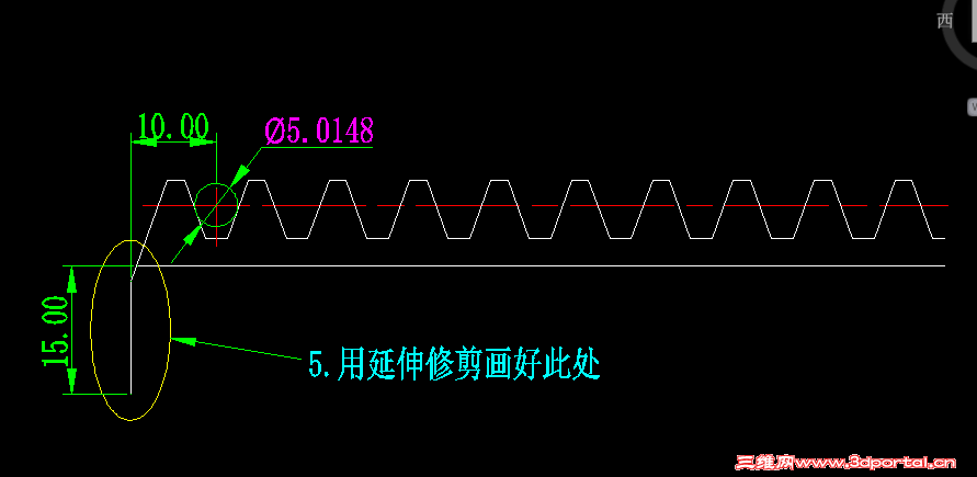

留意图中的这个圆,这个圆的直径并不是凭空得来的!2 _$ k/ n, s0 K  Z# c! g9 `
发表于 2012-4-16 12:09:37 | 显示全部楼层 来自: 中国江苏无锡
20# sirqin ( J  h) E$ F2 x9 ^
3 ?7 {& l9 X, y/ O
1 N- t) j$ O1 {; y1 B
发表于 2012-4-16 17:16:11 | 显示全部楼层 来自: 中国广东东莞
$ F. t  R4 c. e' S6 ~+ {3 s8 z2 `1 ^7 W& d. f5 ~
21# lvdeping
: X0 Z3 }3 j: H1 ^
9 E7 K# G: i; l" C$ E2 p7 q一、要是这个齿条画的正确了,这个圆的直径大小和圆心的位置就自然出来了;换句话说,要是这么大的一个圆放到齿上面去,圆心的位置就应该跟原图的一样.
$ u) L+ m( d7 R) j5 r/ U- ^' ~* E4 I二、我标出那个圆心距离,只是我判断图画的正确与否的一个视觉方面的因素而已,没有其它的作用.
, R+ m: K8 D5 W8 S三、虽然有没有这个圆我们都能正确的画出这个图,但是有时间的话,我们可以去想想:设计这图的工程师,为什么要在这个位置上画出这样一个圆,它的直径为什么偏偏是5.0148?
