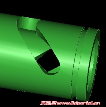

请朋友们帮我编下,谢谢! 用直径3的立铣刀,深一个。
零件三维图
零件三维图

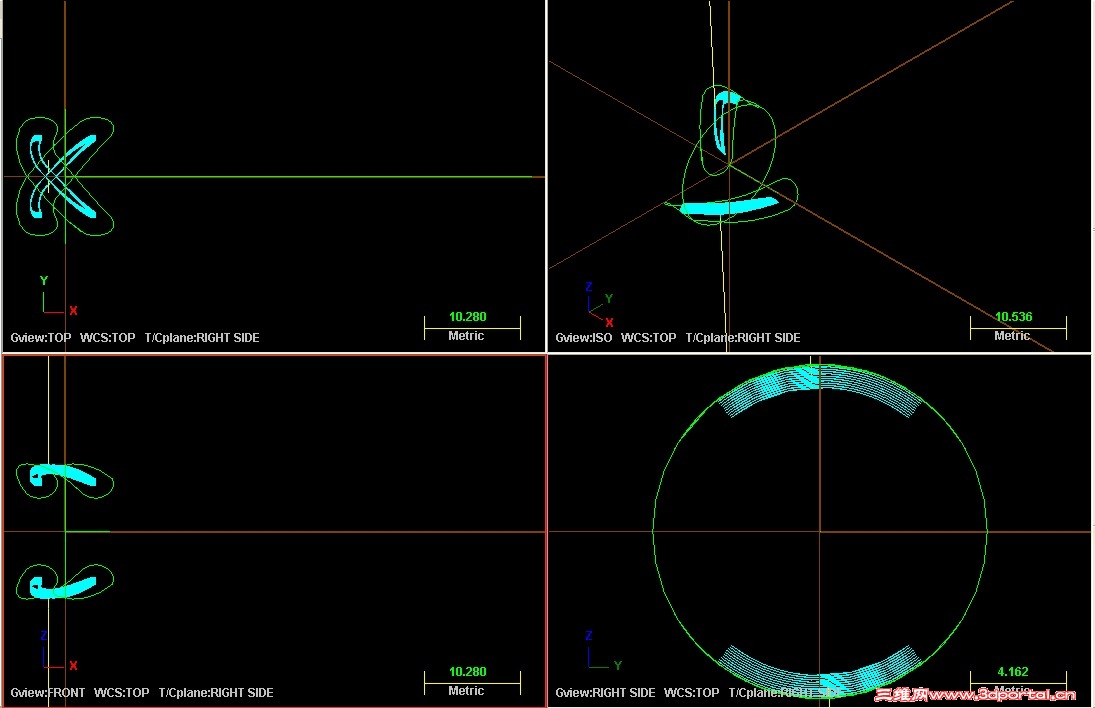

发表于 2012-4-10 17:20:41 | 显示全部楼层 来自: 中国广东深圳
: k  C# p0 {/ a; K% b6 h
1 `% D& ?& M, M) l5 A. I这样做不知道合不合你的要求
221.zip
13.66 KB, 下载次数: 31
222.zip
20.81 KB, 下载次数: 38
路过不买 + 5 应助

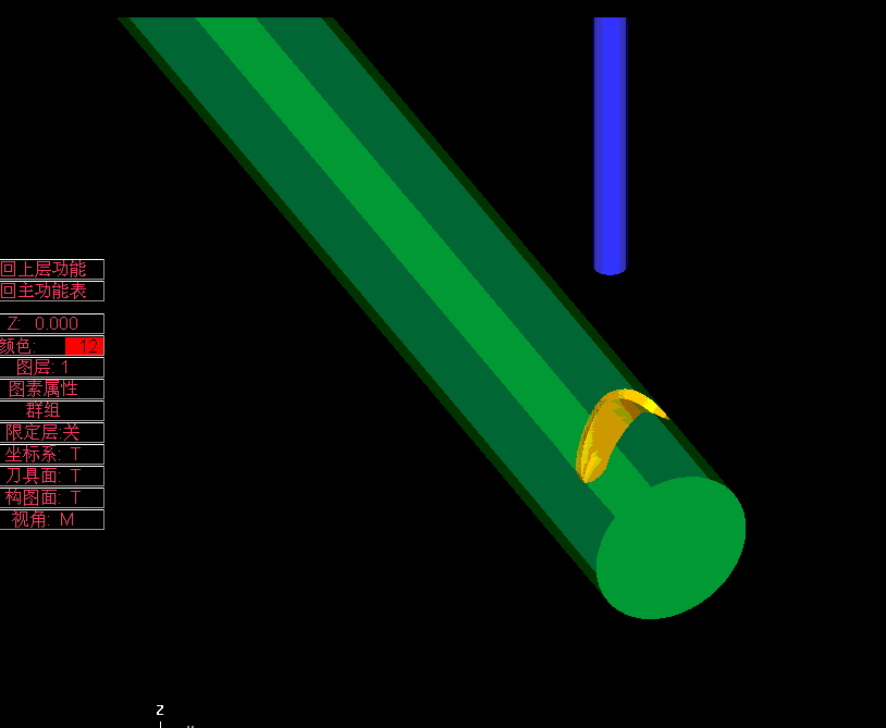

发表于 2012-4-11 14:46:12 | 显示全部楼层 来自: 中国福建福州
我也做了一个~  X2的~
33.rar
25.25 KB, 下载次数: 37
