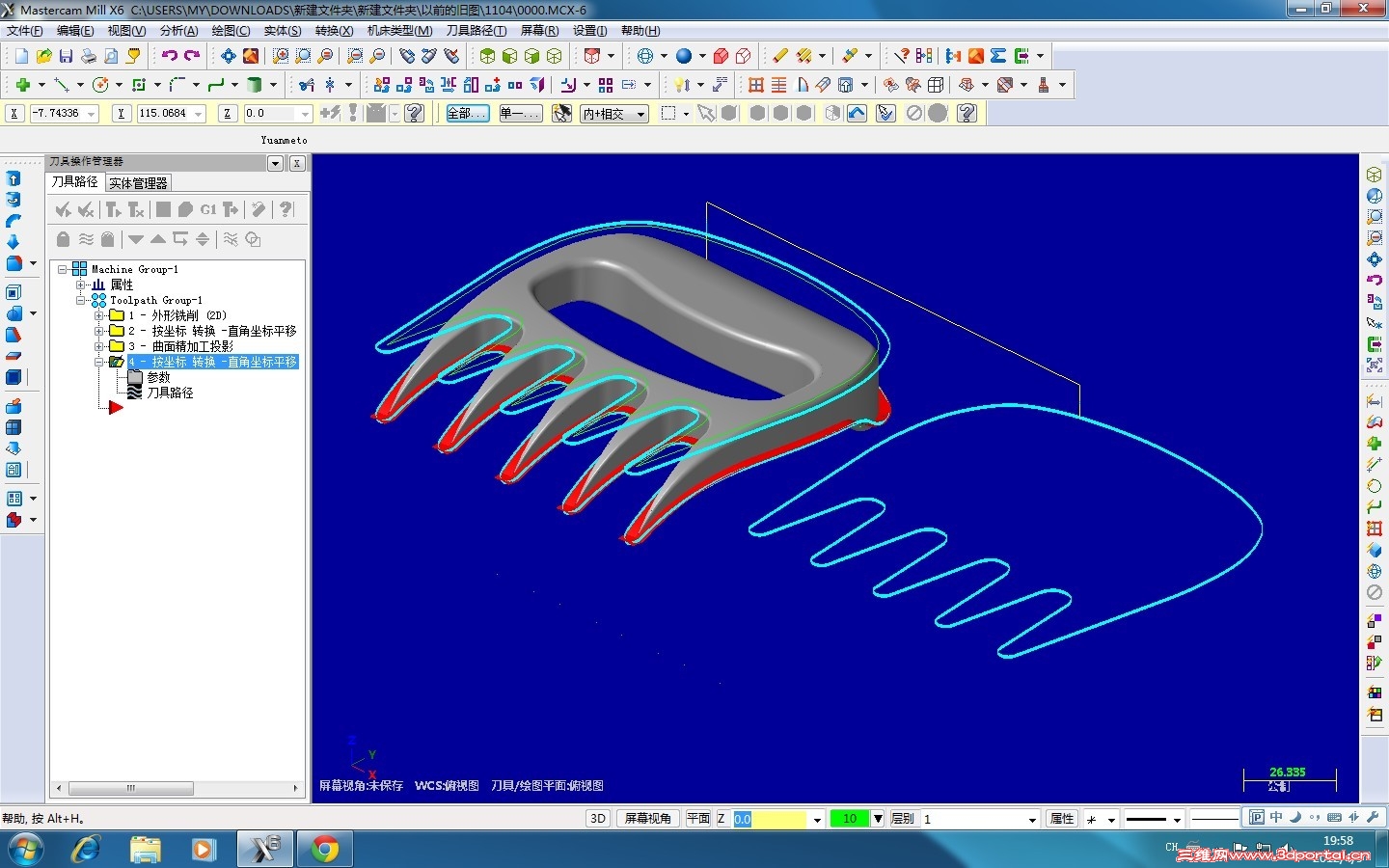

[已解决] X6如何平移投影加工路径
发表于 2012-4-9 20:03:29 | 显示全部楼层 |阅读模式 来自: 中国广东东莞
01.jpg 5 V5 @9 Q1 z  t/ \3 N" Y
这个是一个投影路径! ~6 D7 U. K+ s- L7 X$ Q
02.jpg   S! ~: E( q$ z$ `) h" S  b( |2 s
' |; r" k* L! j1 |8 K7 i直角坐标平移的2D外形是出来了,直角坐标平移投影路径木有刀路出来?有大神知道神马情况吗?

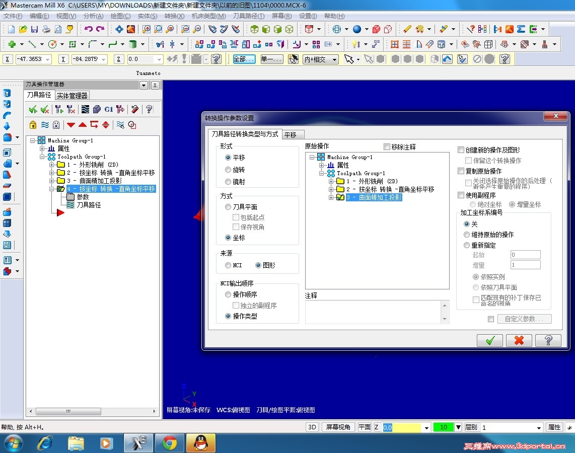

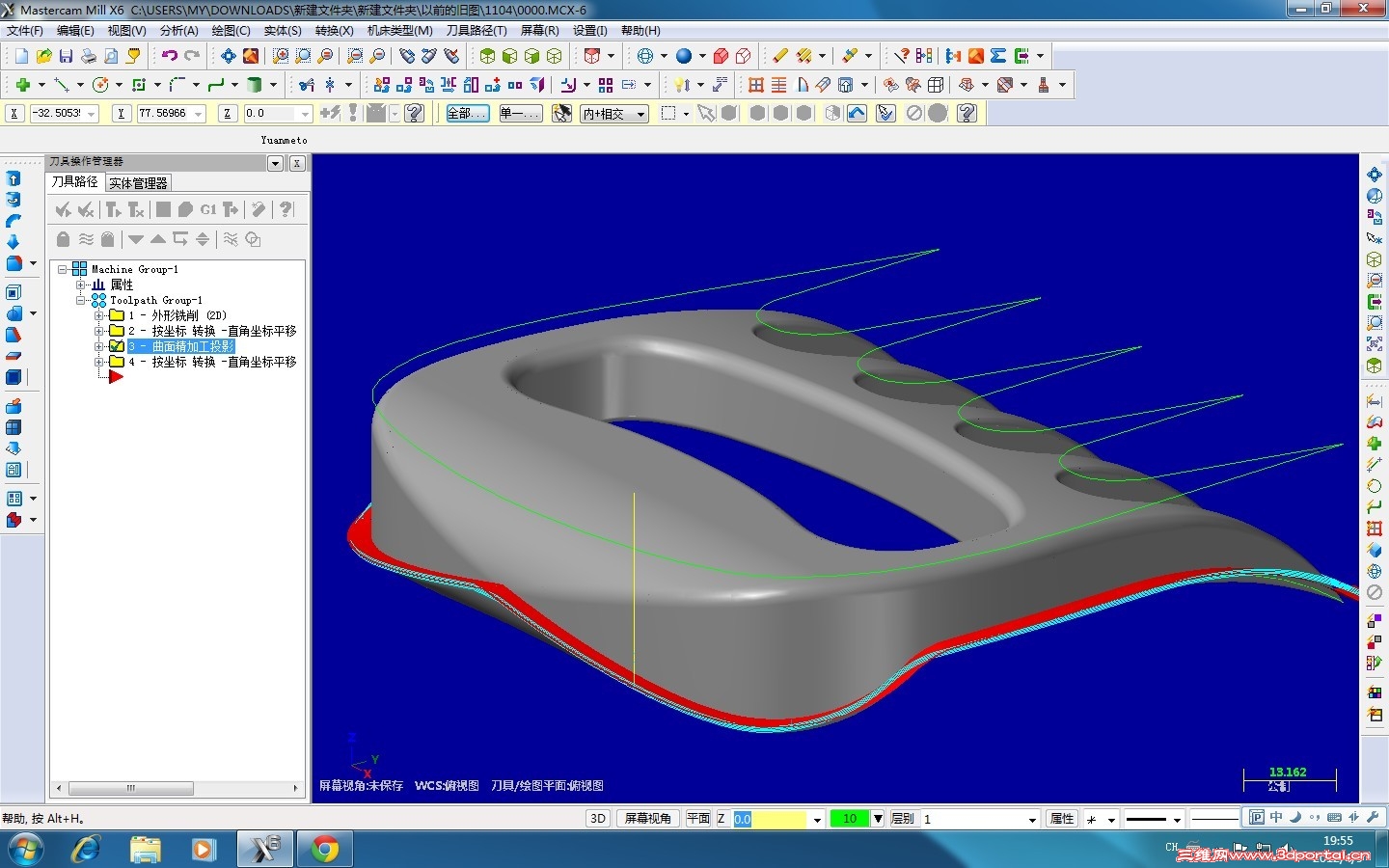

 楼主| 发表于 2012-4-9 20:23:53 | 显示全部楼层 来自: 中国广东东莞
6 ?  b% z( J9 D0 M- ^; c8 `6 l% v% y
9 M/ O8 v  D, k* ?) ~ 2# 路过不买 未命名.jpg 这个投影加工平移不出来?

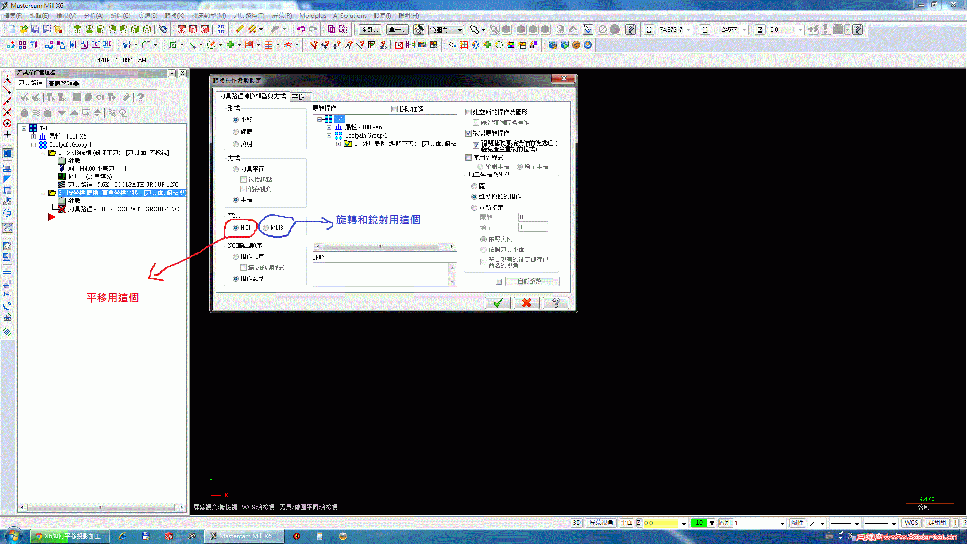

发表于 2012-4-10 09:12:48 | 显示全部楼层 来自: 中国台湾
$ N; ]4 P$ v$ [' q
, o  Y( l1 E* K# G9 H平移的操作用nci,
4 Z( ^" S% Y& @. g/ z$ ~. D旋轉和鏡射用圖素。
7 M% I: _0 b( B4 W3 p% `% ^) v1
( O  g+ P3 ^5 ?$ _$ `& K' |/ L4 g, I( K 40.gif
