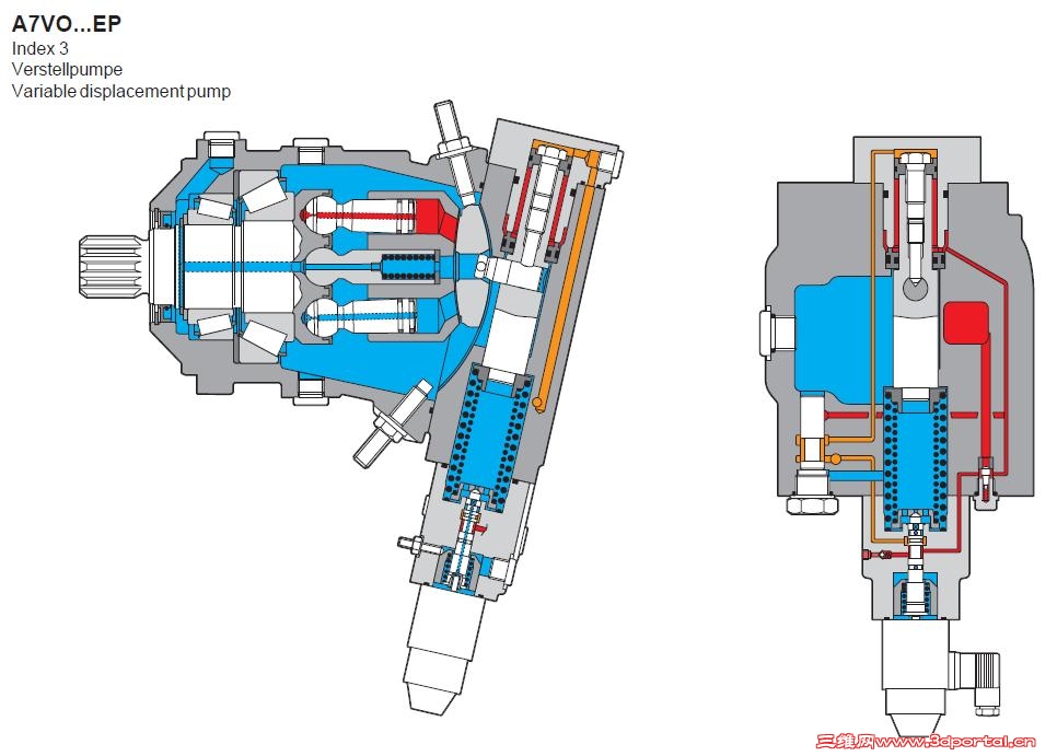

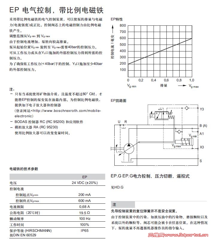

力士乐A7VO250EP型泵如何调整放大板?EP型的在未得电变量的话有流量输出吗?泵头的机械变量装置动过后复位会回到零点吗?0-10V,200-600ma是分别对应什么啊?

自己看看曲线吧

楼上的请问彩图的资料可以给我吗?曲线我看的不是很明白。老外调试的说此泵的零摆角下仍然有流量输出,他未给泵任何信号,就直接在现场调压了。我觉得比较纳闷????

EP型的在200MA的控制电流下,是零流量输出吗?可以一直零摆角吗?对泵有影响吗?如果刚开始调试泵时,该如何操作调试泵???谢谢
