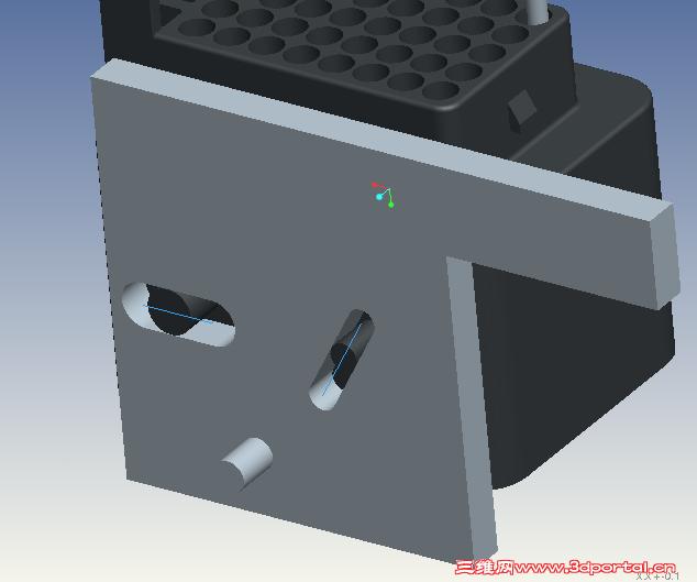

请教如下图的杠杆,怎样仿真?/ Q5 I$ y3 L  M; r
两个SLOT,如果旋转杠杆,就能水平及垂直的移动。

用槽连接就可以了.如果有Prt,可以帮你做一下.
