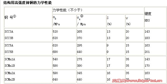

请问SCMn2A相当于中国哪种钢材牌号,和SCMn2B有哪些区别?

 楼主| 发表于 2012-4-10 10:57:13 | 显示全部楼层 来自: 中国四川攀枝花
2# qilupzh * H: J1 C4 c" H% z
; C! ]# R' r! gSCMn2B呢?有什么区别?

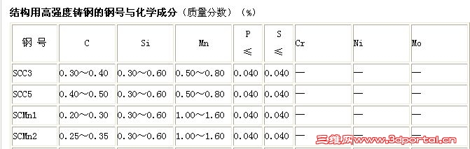

见JIS G5101标准:
  W  L, Y$ ?) B/ ^' d5 fSCMn2成份性能见截图。
, a% x# N$ U; [! N6 M  i" P* lA——正火+回火;正火温度850~950℃,回火温度550~650℃
; z* j& i7 @: O0 _B——淬火+回火;淬火温度850~950℃,回火温度550~650℃$ M/ g8 ?; H3 X
  q5 u$ u/ o6 O% Y9 | 截图01.jpg
