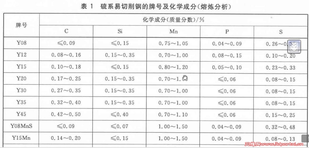

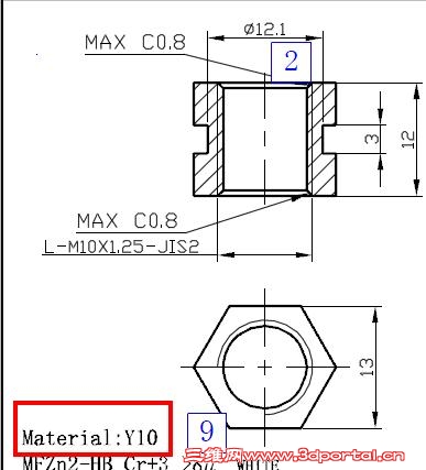

今天在工作中,遇到一款产品材料牌号为Y10,硫系易切削钢,经查询国家标准GB 8731-2008中,有Y8,Y12,怎么就没有Y10呢,Y后面表示碳含量,难道是碳含量没有必要分这么细的档吗?
- d: A" W, ?& X+ S* M8 b附件图纸中的材料牌号,难道写错了,根本就没有这个牌号?
发表于 2012-4-10 15:11:57 | 显示全部楼层 来自: 中国上海
非标准钢号
发表于 2012-4-10 15:31:48 | 显示全部楼层 来自: 中国江苏常州
网上查是有这个牌号,但没看见成份,估计又是参照那个国外牌号依照含C量自命名的,可以向销售商了解一下。
发表于 2012-4-12 16:15:45 | 显示全部楼层 来自: 中国江苏苏州
估计是销售商自行定义的非标准牌号
发表于 2012-4-12 18:54:40 | 显示全部楼层 来自: 中国河南新乡
88版标准中有Y12,2008版增加了Y8,确实没有必要有Y10的牌号。
 楼主| 发表于 2012-4-16 14:19:01 | 显示全部楼层 来自: 中国浙江宁波
是的,新版和旧版的标准我都看过,没有Y10,再往前的标准就没有看到了,估计含碳量没有必要以0.02为一个档来进行划分?
