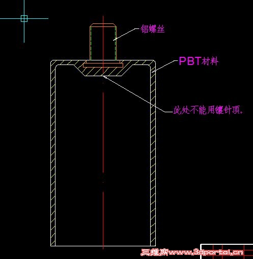

各位大师你们好
& x# N" o5 E7 u8 {! d) l             附件内的产品,请大家看看,模具结构如何设计,小弟拜托了。

发表于 2012-4-28 07:50:20 | 显示全部楼层 来自: 中国山东济南
这个铝螺钉只能固定在型腔板上,也就是说铝螺钉事先要先拧在一个镶块上,成型后再从镶块上拧下来。效率挺低的。帮你贴个图,看有没有更好的办法;再就是塑料要用斜方格的剖面线,不要用金属剖面线。

发表于 2012-5-4 10:58:11 | 显示全部楼层 来自: 中国江苏苏州
如果没有严格的密封要求可以考虑预留通孔,成型后热嵌
