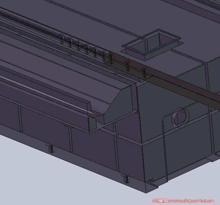

请问这是怎么回事,怎么老是这样显示,怎样才能让它恢复正常显示。1 T; K( E3 |/ O

能说的更清楚点吗?
发表于 2012-4-11 09:55:45 | 显示全部楼层 来自: 中国江苏南通
不是隐藏,你点成透明了吧
发表于 2012-4-11 09:56:57 | 显示全部楼层 来自: 中国江苏南通
更改透明度即可

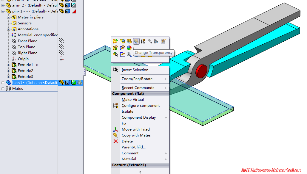

发表于 2012-4-11 10:35:57 | 显示全部楼层 来自: 中国辽宁盘锦
如图更改

主要是这里的特征太多了,我都不知道是点错哪个面了,如果要一个一个的去找那不是得找死人,有没有更简洁的办法,直接取消掉所有的隐藏面或者透明面呢!
发表于 2012-4-11 12:37:05 | 显示全部楼层 来自: 中国北京
5#不是给办法了?
发表于 2012-4-11 16:24:25 | 显示全部楼层 来自: 中国北京
隐藏面可以,在最顶层的装配右键,带从属关系显示。透明度就不可以了,F8慢慢点 6# xiaoyao894
