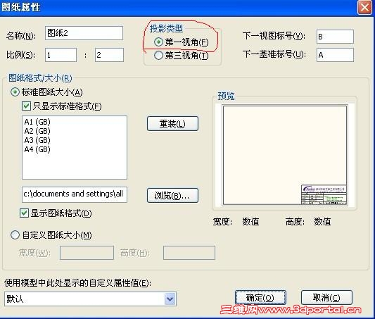

    工程图视图问题:系统默认四视图视口的投影类型:第一角度。(第一角度,即第一象限,公制图)合乎GB的规定。过去安装SW95~SW12版都没问题,合乎GB要求,近日在两台新电脑上安装,系统还是默认第一角度,但在投影图却反了方向,变成了第三角度(第三象限,即英制图)。本人在系统选项→显示/选择中改为第三角度,又在系统选项→文件属性→绘图标准的总绘图标准改为GB。投影图方向没变化。用SW2012sp0sp2升级,集成版都尝试过,重装系统多次都试过,分别将DEFG格式化,还是无法解决,只能拉出投影图后再按公制图拖动调整。现求助论坛高手指点解决方法。

这个可能与你在制作工程图模板设置有关(有可能是你制作模板里用的是英制模板修改来的),打开你的工程模板,右键空白地方,选择属性,如下图: 11.jpg ( b" h1 j% m" G0 X. |0 V+ L
设置好投影类型后,再保存图纸模板。在制作图纸格式时一样要注意此项!

应该是3楼说的问题,默认的模板都是第三视角,改系统选项没用,把模板的属性改为第一视角然后保存应该就没问题了。

默认的模板都是第三视角,改系统选项没用,每次都要把模板的属性改为第一视角,就没问题。试过保存,下次再打开还是第三视角。过去每次没问题,近期在两台新机都同样出这问题,不知是什么原因。

用3楼的方法无法最终解决,只能大胆地将D盘格式化(防止残留隐藏黙认文件),重装系统,安装SW97,问题解决了,合乎GB的规定的第一象限公制图,(待其残留隐藏黙认文件),再用360删除SW97,安装SW12_ sp0.0,问题最终解决了,再升至sp3.0,都没问题。

是你模版没有保存成功才变成这样,保存模版与保存格式是练出来的,我的经验是:先保存格式(需要的在这里设置好),再清除格式,转成空格式模版再保存(好处是新建工程图时,系统默认一个模版,但空格式时系统会提示你让你选择格式:如A3.A4)!
2 F4 ^" {3 g+ u7 z$ T0 z你可以反复试验一下:新建工程图,右击属性看是否还是第三视角~
