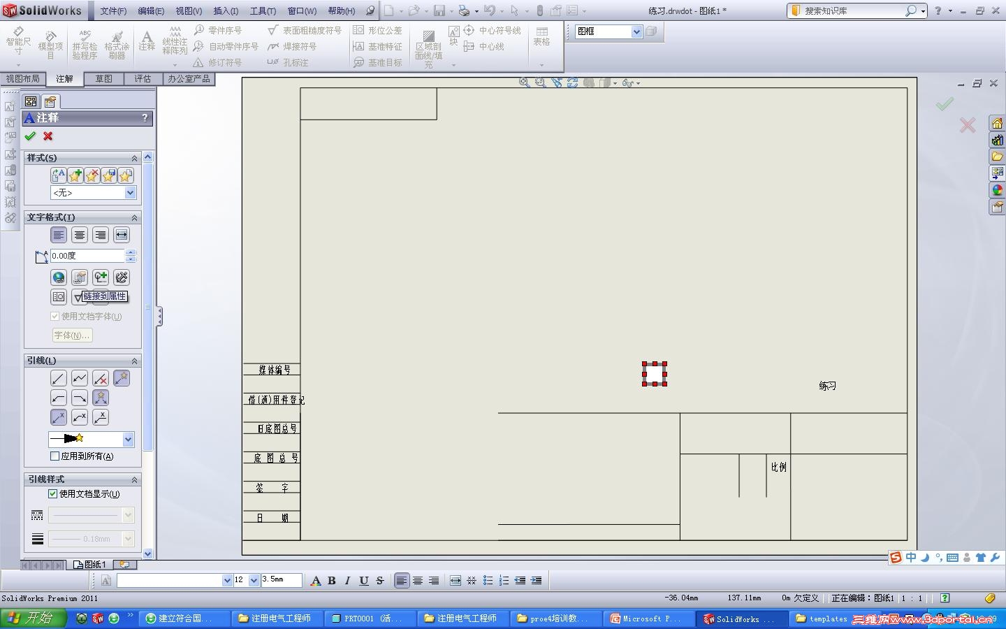

[求助] SW如何添加此特别属性?
发表于 2012-4-11 10:51:30 | 显示全部楼层 |阅读模式 来自: 中国广东广州
本帖最后由 bensoon 于 2012-4-11 11:09 编辑 ! u3 k& M8 a. \
2 x: W, U' L% q- Q6 O大家可知道如何添加此属性?7 l7 [2 [) d3 I& @, h9 Q

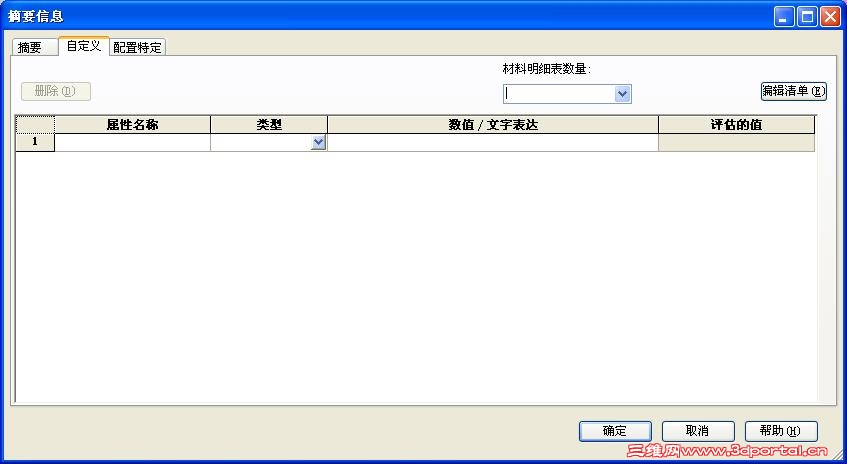

发表于 2012-4-11 12:39:30 | 显示全部楼层 来自: 中国北京
材料明细表里添加吧,插入一列,双击,添加属性里应该有。* B- z+ z$ }, v' w& O
如果没有的话,就得自己定义了。如果不会就多看点教程吧……

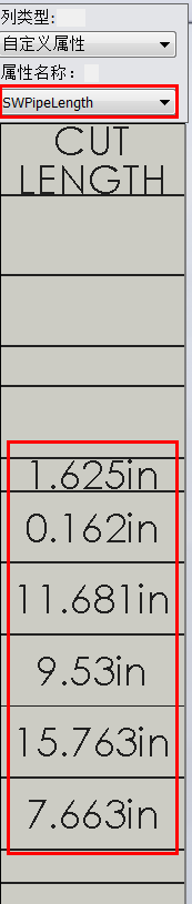

 楼主| 发表于 2012-4-11 14:23:12 | 显示全部楼层 来自: 中国广东广州
2# SW0605 你知道此是啥属性?知道是手动加,关键是长度软件可以自动添加进来,不需要手动添加...
发表于 2012-4-11 14:35:26 | 显示全部楼层 来自: 中国北京
文件——属性——自定义  添加就可以了。
0 R$ o+ M3 g, W/ Z" w8 v用的时候在明细表在列的列头点一下,出的菜单右边数第四个图标(列属性) 点一下,第一个选自定义,第二个选你要连接 也就是新建的属性。

发表于 2012-4-12 10:34:16 | 显示全部楼层 来自: 中国北京
建议你看下这个链接http://slbus.blog.163.com/blog/static/6002693620088259323371/ 9 C6 @' `/ l' l; T% _
你所看到的符号不是手工敲上去的,是sw链接生成的,你会发现他是一个整体,你不能编辑的。6 P1 z& Y+ }  k. P5 X4 i, V+ A( t+ b
在建模板时候, 新建 BMP 图像.JPG 点这个链接属性,然后选择第二项,链接你所需的属性,自动$PR符号就出来了。在建立模板时候可能你会发现没有材料 代号 这些选项,你可以拖放一个零件的工程图进去,这些选项就出来了,编辑完之后再删除,然后保存为模板。# l, T2 q3 i' r+ z) G2 ^7 A
5# 杀苏

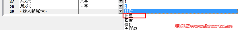

 楼主| 发表于 2012-4-12 16:56:59 | 显示全部楼层 来自: 中国广东广州
6# ruilongli 您好,我这个属性,实在是不知道如何添加,因为要软件自动计算它的长度。比如如果我要添加质量,我则可以选择质量(如下图),但这个长度是没有属性的。 QQ截图20120412165647.png
