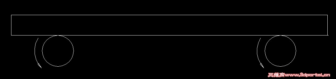

[求助] 如何机构仿真两辊带动一块板子平动?
发表于 2012-4-11 12:12:42 | 显示全部楼层 |阅读模式 来自: 中国湖北武汉
本帖最后由 weiguoqian 于 2012-4-11 12:15 编辑 ) l( p, {  u" q3 _8 W1 R1 f( ~6 @
0 Y: h5 K' o; W3 h8 K( W! }如下图所示,我想实现两个辊子带动一块板子平动,不知道该采用Pro/E机构仿真中的哪一种连接方式。我当然可以直接在板子上加伺服电机,让它自己运动,但和实际的原理就不一样了。请教各位高手如何解决这个问题呢?, x/ n7 Y) Q( Y% p( Z1 _& t2 ]

这个要模拟实际的是不行滴, 首先你要定义重力,但是如果不是弹性碰撞的话 就会出现自由落体的情况了。,,,,,,

用齿轮连接?

如果是按楼上的按 齿轮齿条的话 还是不符合楼主要求, 那跟单独定义一个平动电机没区别 (只要速度关系定义正确),

你再加一个一个轮了走的走线试试,

如果是我,我会加三个电机,关系设置合理。效果就出来了。

谢谢楼上的回复,我试过齿轮、试过凸轮,都实现不了我的要求。我想求得支座反力。
