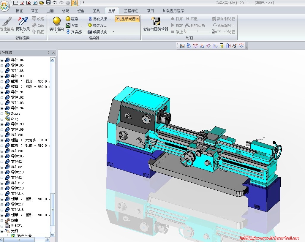

用三维球,可以放到你想要的位置。

能否考虑在拖板燕尾槽棱线和床身对应棱线采取边平行约束加距离为零的约束,需要多次尝试。

用贴合命令是可以实现的呀

4# dongchongxiacao 是吗,可我做不起来。请大师给个教程。
