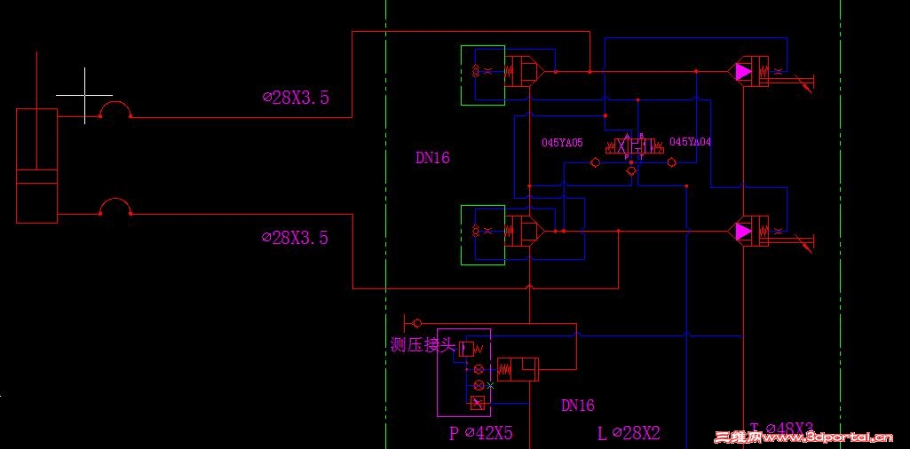

如图所示,油缸杆腔进油是,油缸收回动作不平稳,管路存在时进油时不进油的冲击响声,塞腔进油时无异响,动作平稳,把插件、阀更换新的后仍未解决,望高手指点!~谢谢!  V9 C& v8 S% S5 \0 |/ h

你是说油缸返回来的时候振动?油缸是水平安装还是垂直安装?& v+ Y& z/ a9 j( Y& [# f# H' Y8 ?# ?3 P
若是垂直,油缸下降时存在失速的情况?将回油的插装节流阀调小一点试试

油缸垂直放置的,节流阀调整过,油缸缩回时仍然有异响。我感觉与插件和弹簧有关系,可按插件开启压力计算后不存在问题,纠结~!

为什么不把带缓冲的插件放在进油口,而放在回油口?调换一下试试。

看看左上角插装阀盖板,为什么要用梭阀,左上角插装阀打开时,压力油被引到了盖板上??????
