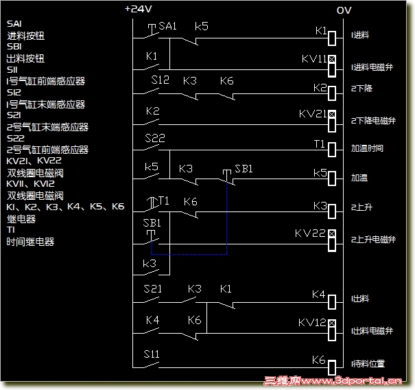

电气元件有 3个14脚继电器 2个电磁阀 1个XTA7000温控仪 2个磁性气缸
* A& m3 d8 w- S3 ` 动作要求:1 按进料按钮1号气缸收缩(进料)到限定位置后2号气缸伸出(下降)到限定位置后开始加温,达温后继续保持此动作(起保温作用)。       2 按退料按钮2号气缸收缩(上升)到限定位置后1号气缸伸出。

发表于 2012-4-18 10:44:54 | 显示全部楼层 来自: 日本
本帖最后由 雪茄客 于 2012-4-18 11:17 编辑 : ~* M$ `' Q9 T
' i6 ~  t8 n) Z4 i5# rytshi
! e9 y6 P' h8 q% j受限于气缸感应器的形式,用了6个继电器;如果不靠时间来控制加热,可以修改成温度控制器控制。
4 R0 _$ m8 r7 B3 W: u3 S电磁阀采用的是双电控,中间停止位。两个气缸应该两套感应器吧,共4个。! B4 c+ d4 Q# M
仅供参考。。。  k, I2 \' d3 w6 i( E

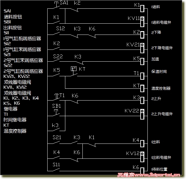

发表于 2012-4-18 12:55:48 | 显示全部楼层 来自: 日本
本帖最后由 雪茄客 于 2012-4-18 12:59 编辑 9 n! ^7 @$ E4 E; X: p
/ U5 ~% k' a- b# M/ I. @/ r5 c 5# rytshi % Z6 F' h& O1 F9 L8 N0 z- k5 i. a
再来一个带温度控制器,仅供参考、讨论。5 m% N6 O( u8 E- i0 M
参与人数 1三维币 +10 收起 理由
pangpang + 10 应助。电路似稍显复杂。可以看出很用心了。
 楼主| 发表于 2012-4-18 14:53:28 | 显示全部楼层 来自: 中国广东珠海
  ~  J, e4 O: k  a6 {( p& p# w3 l8 ^3 C, e5 J2 x7 m
如果采用双向开关来代替出入料的按钮开关是不是可以减少2个继电器,另外保温不需要时间设定,因为装有温控仪达温后会有指令给微机停止加温,低于设定温度会自动加温。
发表于 2012-5-25 17:40:00 | 显示全部楼层 来自: 中国广东惠州
电磁阀用两个普通的,继电器用两个11脚,2号气缸初始位限位开关要有常闭输出功能,方可以将此动作完成,如果2号气缸初始位限位开关没有常闭输出功能,则需追加一个继电器来实现动作。
