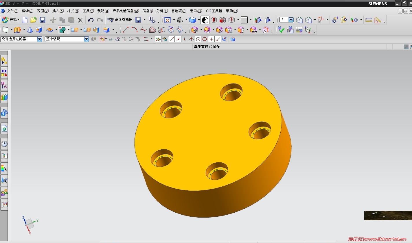

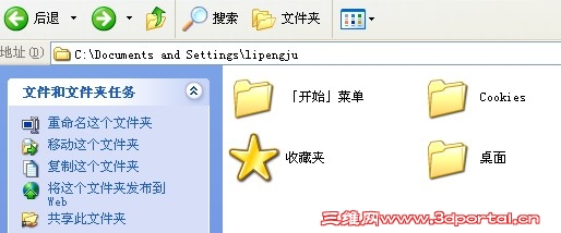

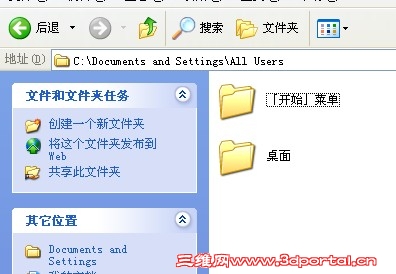

用了好几年的UG,从UG NX 1.0到UN NX 8.0,一直都是文件放在桌面就无法打开,这几年也问了很多人,都是说UG文件不能放桌面,但具体问什么没人能回答出来。刚好这几天重新做系统,突然发现一个秘密。把系统盘的一个桌面文件夹名字改成英文的就行了。看看下面的图片就知道怎么改了。哈哈,发现新大陆了。把“桌面”文件夹改成英文或数字就行了。耶!!!!版主给奖励吧,鼓励一下,呵呵,
