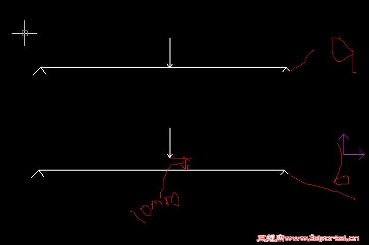

请老师看图:' j7 ?  i0 y/ X7 d
) P9 W0 d0 o* p4 A) n图中的箭头表示集中载荷,一个力落在轴上,另一个力落在距轴10mm处。# w, C! _7 f7 C8 C3 d4 V1 o0 z
$ k' r; k/ A$ Q
请问两种情况下,引起的弯矩值相同不啊?
) Q  _: {) ~8 I9 G2 [/ ]! ^' ^5 j9 N. K! P4 z
谢谢
发表于 2012-4-13 13:53:41 | 显示全部楼层 来自: 中国广东汕头
都在垂直轴线同一个截面内力的大小相同弯矩就相同。

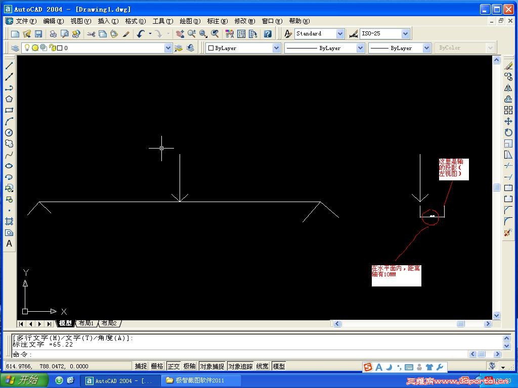

, {5 W  {% J7 s8 h若都在垂直轴线内,但不在同一截面内,请看图:+ A+ V7 r" T" ^: O" t
" p% T( T6 j5 o0 l) V+ ^5 G这样引起轴的弯矩值 与 同一个截面引起轴的弯矩值 也相同?
2 H1 t$ M, q* S9 U- C* |, t9 X: s. `3 x* G5 L1 `% N
谢谢
发表于 2012-4-14 09:24:32 | 显示全部楼层 来自: 中国广东东莞
是的。只是右边图或产生一个附加扭矩。它使轴产生额外的扭转变形。

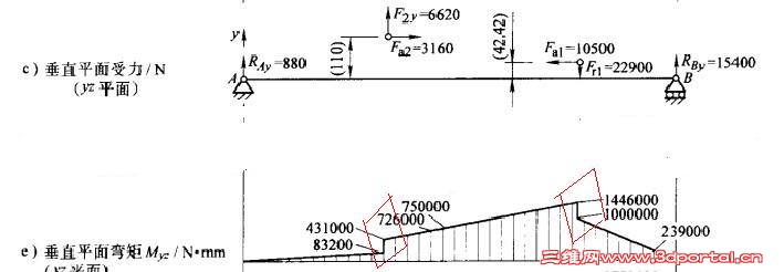

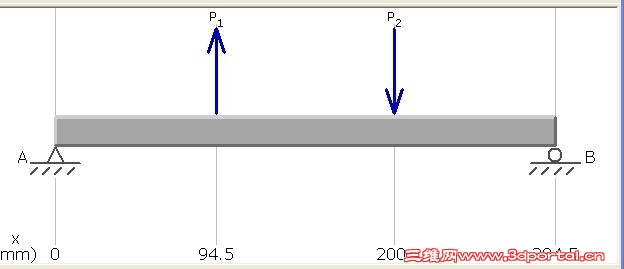

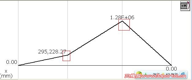

6 m5 d) Y5 h: U, C按照老师的意思:学生特意找了一个列子,但是结构却不一样!4 r9 O# L( Z" P) H$ P
(弯矩值大小及弯矩图变化 均 不一样)
' H: k6 d9 S% x6 D+ i/ [* i还请老师指教..4 p/ B4 |( s( B0 |+ `% O
7 t# T, b% A) V% E图1:原始资料
+ B2 k! Z1 n7 Y9 g/ F图2:计算梁简图: R8 j/ t5 {( R# ?3 h: L0 x
图3:弯矩图(红色区域,明显不一样,走势)
* j/ C; o4 ~6 C5 |
/ ]. i1 p% u) J) {6 K谢谢

& o  W4 e  ^, [, O你这个受力图与1楼的图完全不一样!作用在轴上的力与沿轴向不同的点它对轴的弯矩是不一样的(因为弯矩与X的位置有关)。这个图在轴向力不是在同一个截面。而1楼实在同一个轴向截面内,所有我的回答是基于1楼的受力图。
