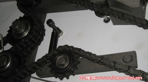

[求助] 钢件表面看起来是灰黑蓝色请问发黑又不像发黑,
发表于 2012-4-11 21:07:17 | 显示全部楼层 |阅读模式 来自: 中国北京
请问发黑又不像发黑,钢件表面看起来是灰黑蓝色请问发黑又不像发黑,钢件表面看起来是灰黑蓝色
$ ^( q5 c' W& V- A3 N 主要材质都是Q235和45钢,产品全是这样的颜色,, 颜色我也不怎么会描述,, 不像弹簧发黑那么黑,,,,,- k* d$ `6 ~+ S$ z3 C9 I8 K
请问这样是发黑处理还是其他处理,如果是发黑,是不是又有其他叫法。。。* I8 Y5 z5 a1 n: E3 [& b, K% i
请赐教谢谢 看下图 与链轮颜色完全不一样,,是灰蓝色 * \  J/ I2 o$ i4 N( l* Q

应该是热处理颜色

是发黑的颜色,大部分的碳素钢防锈措施基本都是发黑处理,个别会做磷化,增加表面的防摩擦力,即增加表面的滑动摩擦;

就是发黑 处理的,  不可能是热处理的原因:* V& j- S/ y! x1 a
发黑时的溶液可能有点不合适才导致出现这种情况的吧:

这个是电泳涂漆吧

合金钢和高碳钢是蓝色,低碳钢黑色
