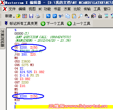

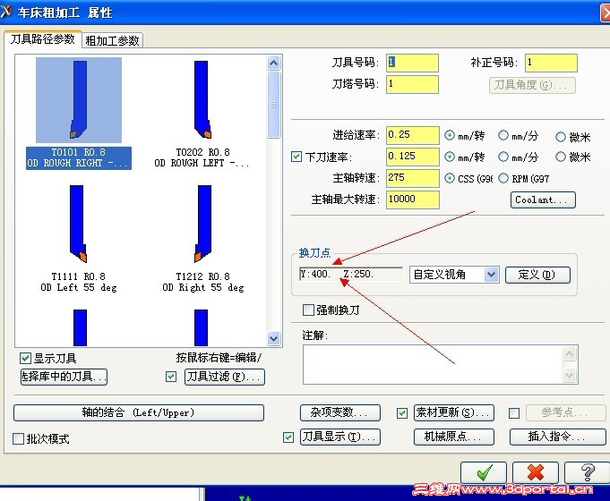

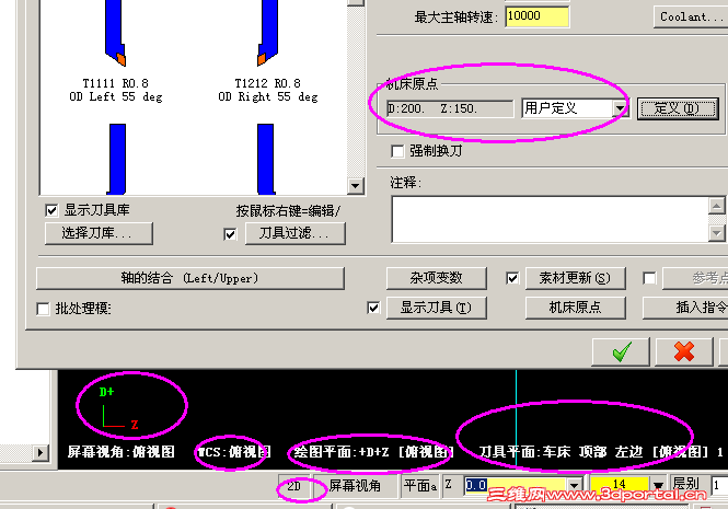

发表于 2012-4-20 21:41:14 | 显示全部楼层 来自: 中国广东佛山
路过不买 + 5 技术讨论
