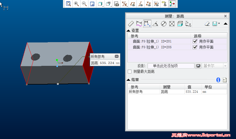

. k. n3 h" o: Y测量距离有BUG,还是我还没弄清楚!3 \+ V" N' x6 M
就是测量不了距离! A8 z# T( t7 y
1 U* s' O* _* D3 @; n8 T/ q请高手赐教!

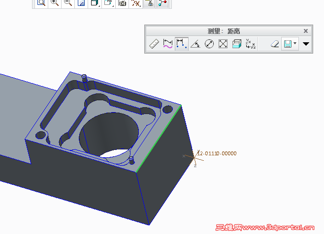

现在距离测量先选择一个端,按CTRL再选择另一端,希望对你有大帮助
发表于 2012-4-12 20:39:06 | 显示全部楼层 来自: 中国广东东莞
你估计是选择另外一个参考时候没按ctrl,另外你点右边那个下三角就会出来详细面板了。

 楼主| 发表于 2012-4-12 20:51:34 | 显示全部楼层 来自: 中国江苏苏州
' N2 \4 O4 a  ~5 J+ Griyue 发表于 2012-4-12 09:49 http://www.3dportal.cn/discuz/images/common/back.gif
原来是没按Ctrl,
/ d8 I5 }* a! s, _. v老版本不用按的啊,怎么越搞越麻烦
