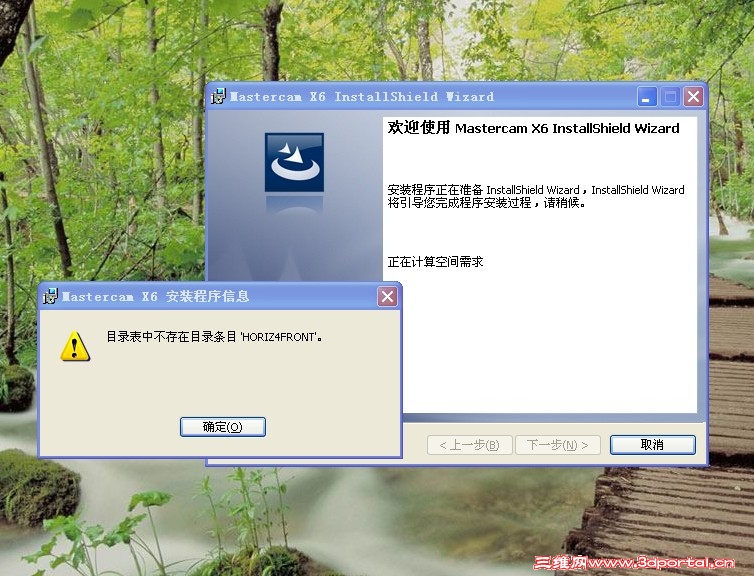

X6安装好之后 再安装升级包出现这样的提示~" v. F8 }$ ]$ E% Q- C! Z" c) d
是哪里出问题了,求助各位师傅~

请空下你的临时目录在安装升级补丁试试

  好像还是一样,系统都重装了,再装也是提示错误~不知道问题出在哪里~

( ?' M  [. m. j& l* ]/ N可能是你下载的文件损坏了 重新下试试?

谢谢不买兄了,我也以为是下载后文件损坏了,重新下过再装还是一样~  晕了我一天了,还是装个老的把活干了再说吧,一大堆的活等着~

根据MC芬兰官网提示,此问题为测试版的X6【15.0.3.28】升级MU1所遇到的问题,请尽快升级到X6 15.0.4.3后升级到MU1~

+ I3 k" c/ x1 g. T: X9 ~9 f9 I9 M貌似不用破解,直接主程序(官网下载)装好再打补丁后用MU1的破解吧,现在就是这个补丁打不上去。需要破解成X6SP0,15.0.4.3 后才能成功升级成X6MU1吗?再试试
