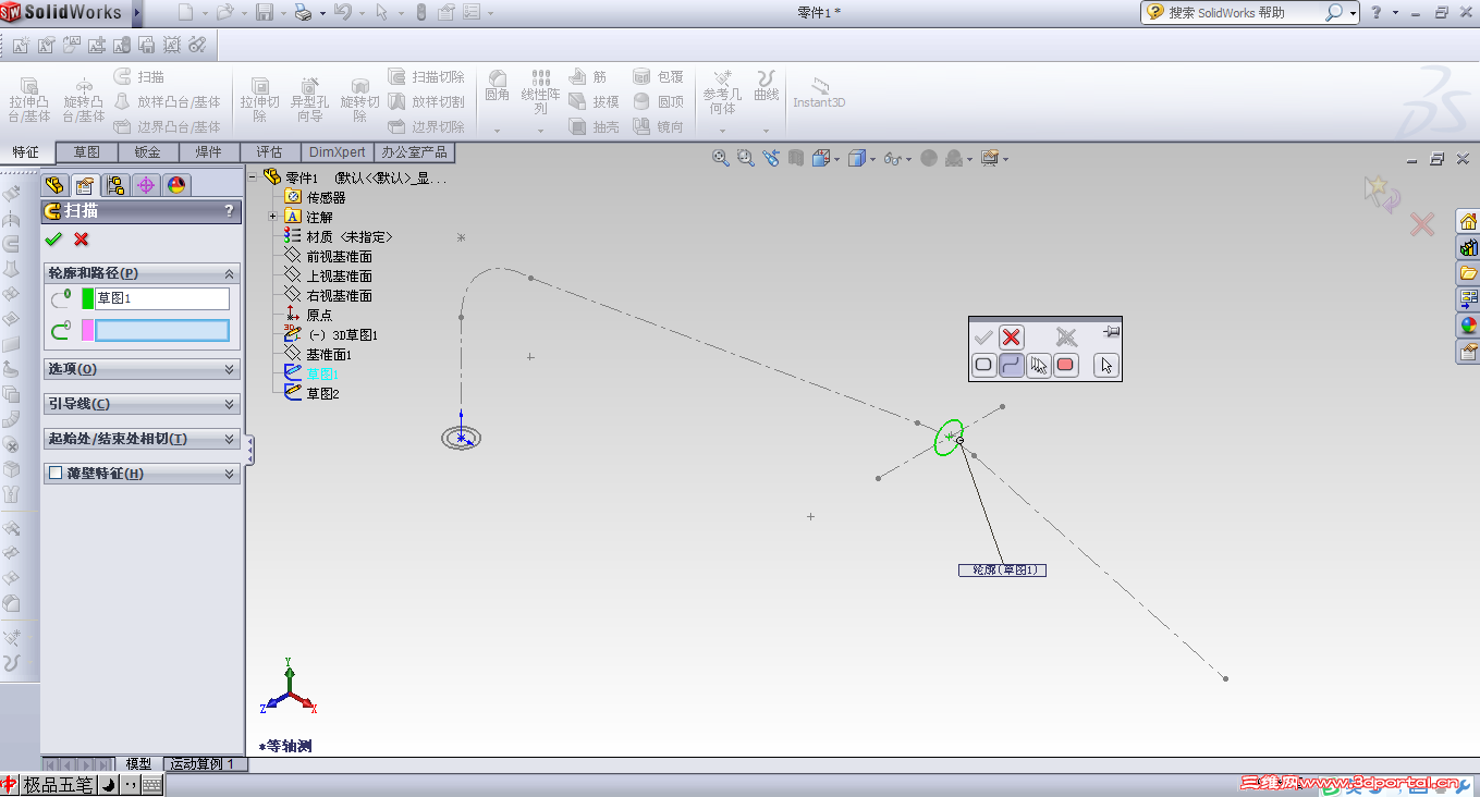

刚开始学习SW,这个管路用3D草图画的,扫描不出来,急死了!谢谢大家
发表于 2012-4-12 11:11:51 | 显示全部楼层 来自: 中国江苏南京
在你的图上的结构线草图中点击此线把结构线前面的钩去掉看看呢。

刚又试了下,把构造线改成直线果然可以扫描成功,谢谢!  u! ?& x% _- c* I# J
, q6 b- O) [' Q# o. C另外想问下在3D草图中镜向为何用不了,这个图是对称的,另外一部分是需要镜向完成的,谢谢!

3D草图无法镜向!只能扫描后镜向实体。

+ e$ I8 Q. D) Y) j" o) X听有人说可以用面来镜向,不知对不?
发表于 2012-4-12 16:54:50 | 显示全部楼层 来自: 中国上海
草图尽量简单,能有特征做就特征做。养成良好习惯是蛮重要的。          就如图 草图画的时候尽量不要倒圆角,用特征倒圆角FILLET , 定义快捷键为F 。  特征里的镜像MIRROR,定义为M   。
