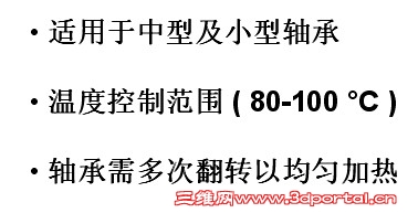

滚动轴承的安装
当轴承的内径大于70mm,或配合过盈较大时,采用加热法使轴承孔膨胀,这样安装省力省时,也避免因施力过大而导致的损伤。
这时需要控制的是加热温度,一般将轴承加热至到多少度为好哪?高了有什么弊病?
发表于 2012-4-12 12:53:10 | 显示全部楼层 来自: 中国江西九江
一般将轴承加热至80℃,最高100℃.就够了。超过120℃就会导致轴承发生回火现象,致使套圈的硬度降低与精度降低。
发表于 2012-4-12 13:13:44 | 显示全部楼层 来自: 中国湖南岳阳
本帖最后由 TKG-09 于 2012-4-12 13:16 编辑 ! {6 u- ]& T% B4 d
  y. p8 |7 [' b$ X4 c8 Z80-100℃,参考一下FAG轴承安装与拆卸。
