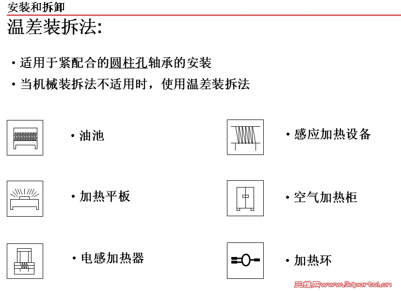

滚动轴承的安装--加热安装方法有哪几种?

当轴承的内径大于70mm,或配合过盈较大时,采用加热法使轴承孔膨胀,这样安装省力省时,也避免因施力过大而导致的损伤。+ I8 s3 {( f/ Q% F
  常用的加热方法有:8 M; \; D% Q6 D9 R4 V  R! m2 c( `
  1 电热板加热法7 A9 {1 h) F# {
  将轴承放置在温度为100℃的电热板上几分钟即可,此法最为简便,如翻转几次可使轴承受热均匀,而且效率也高,大小轴承都可使用此法。
6 o. }. d/ n. `/ m( R$ ]" }# H4 M! t: {2 `) G  2 电炉加热法
8 g* [: W" Q7 ~7 o5 h  将轴承置于封闭的自动控温电炉内加热,加热均匀,控温准确,加热快,适于一批加热很多轴承的场合。
: x) `" C4 N' v0 j; ?  3 感应加热法5 C! S$ t/ v) M3 G
  利用感应加热器可以快速、可靠而又干净地将轴承加热至所需温度,这特别适合于内圈紧配合的场合,由于被加热的只是内圈,而外圈受热很少,这样可以较易装于轴上,也容易装入座孔中。
1 `: A) X& }: P' }6 p7 k: {( `  4 电灯泡加热法
$ e0 F3 \7 W$ {1 V6 s  利用50W的电灯泡加热轴承,可保证加热温度在100℃左右,较小轴承可直接放在灯泡上,较大轴承可置于灯泡的锥形罩内,锥形罩可防灯泡热量散失,并使加热均匀。锥形罩上下可以调位,在一定的范围内能适应加热不同大小的轴承。如果采用远红外灯泡,注意灯泡方向应向下,以免红外射线不利于人的眼睛。这种灯泡可以节能。灯泡加热法适用于数量少而不经常需;要对轴承加热的场合,平时灯泡还可作照明用,此外不需要任何其他设备。: i2 V  N0 @, h9 b+ K: Q5 a
  5 油槽加热法, h. V6 b, u5 C: }* S6 V
  这是应用较广的传统加热方法,油槽距底部50~70mm处设金属网,轴承置于网上,大轴承要用钩子吊起。轴承不宜直接放于槽底,以防接触槽底的轴承部位局部受热过高,或槽底沉淀的污物进入轴承。油槽加热法的注意要点如下,应使用无腐蚀性热安定性好的矿物油,最好是变压器油,油和容器都应保持清洁。油槽的容量应与被加热轴承的大小和油量而定,如果容器太小,在连续操作时,一放入轴承油温就会很快下降,效果就不好。* N* Q6 O" k1 S, o# F
  加热安装法的要点0 @- `. P7 u! |4 D
  ①加热的温度要控制得宜,温度过高轴承会受到损伤,温度过低则套圈膨胀量不足,效果不显着。80~100℃的加热温度所得的内圈内径的热膨胀量,这对于具有一般过盈量的轴承而言,已经是足够了。
# `% M8 y* ~% [. [5 N( C  ②一到达所要求的加热温度,就要尽快地进行安装,以免冷却而发生安装困难。* i1 c, b, `  B
  ③轴承在冷却时在宽度方向也有收缩,因此安装时要施加一定的压力将内圈向肩部压紧,并且在冷却后用极薄的塞尺试作检测,是否在内圈端面与轴肩之间出现了间隙。总之,动作要求熟练、迅速和准确。

热油加热、感应加热、平板加热、烤箱加热、加热环加热等。
发表于 2012-4-12 15:46:34 | 显示全部楼层 来自: 中国山西太原
最常用的是油池加热、烘箱加热和感器加热。前二种简单可靠。后者带数字显示,加热精度高,已被广泛应用。
