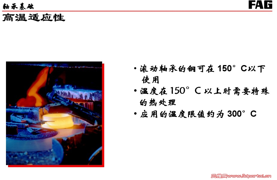

在承受正常的载荷,且润滑剂具有耐高温性能,且润滑充分的条件下,一般轴承允许在多少度环境温度下工作
发表于 2012-4-12 13:28:47 | 显示全部楼层 来自: 中国湖南岳阳
一般轴承允许在150℃以下工作,当然也有限制条件,如轴承保持架材料、润滑脂的限制。& w( C8 O. S* V
如果工作温度超过150℃,就要对轴承从材料选择、热处理、润滑剂等多方面考虑,如轧辊轴承等。

○  一般轴承用一般润滑脂,运转时的温升允许在70℃左右,最高不超过80℃。9 s8 w- u: q6 n  N1 G: }% [. M* M
○  用高温润滑脂,耐高温轴承温度可达180℃。

这个和轴承的润滑有关,另外高温轴承需要需要对轴承材料做特殊回火热处理~~
/ z+ Q$ `6 W8 j& x3 n) K一般材料轴承使用温度-20度到100度,也有的要求80度,但超过100度的轴承如果没有经过特殊回火处理的话就要,寿命会大打折扣~~

普通轴承零件的回火温度是120°C,所以使用温度一般情况下是不能超过100°C.如果使用温度超过120°C,
4 P, p" Q" K8 I& x4 m; [则轴承零件的组织结构将发生变化,从而使轴承的尺寸精度发生变化,丧失原有的尺寸精度。如果轴承需要在更高的温度下使用,轴承零件就需要在更高的温度下回火。若轴承的使用温度进一步提高的话,轴承就不能使用GCr15钢制造,而要采用耐高温轴承钢。
