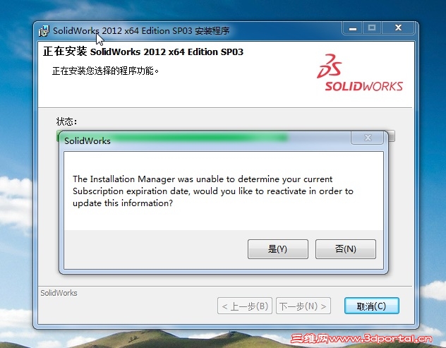

发表于 2012-4-13 10:03:52 | 显示全部楼层 来自: 中国江西上饶
楼主,我在安装SolidWorks\SolidWorks Core Update\ sw2012-0.0-2.0-i.exe文件时遇到问题,能告知具体安装的方法吗,是不是需要断网升级啊
发表于 2012-4-13 10:18:58 | 显示全部楼层 来自: 中国江西上饶
就是这里不知道怎么办

 楼主| 发表于 2012-4-13 13:09:21 | 显示全部楼层 来自: 中国上海
本帖最后由 lxy64625 于 2012-4-14 10:26 编辑 $ O3 u$ e; {) g- n! q$ n( A. `$ u# h
4 l- c1 q! \( u- T
建议断网安装。
! o4 }+ a2 y4 G7 W6 X3 u( k3 C( i, \+ z/ T/ C
sw2012 sp2.0 升级种子在本站:
% u* K; }7 m. R: ?; w
3 `( H8 s. N! ]/ p; `+ _, t; rhttp://www.3dportal.cn/discuz/viewthread.php?tid=1132569
6 `* s( v$ L6 D6 o8 D( E" c* k' K9 R$ X6 \; a) ?$ h. A! K& d
$ p. Y2 k* Q! t* E' t8 R$ a! O3 O" T+ @补充:就像有的网友说的不一定必须断网,只是断网安装方便迅速一点,免得总是检测序列号使安装不顺利。

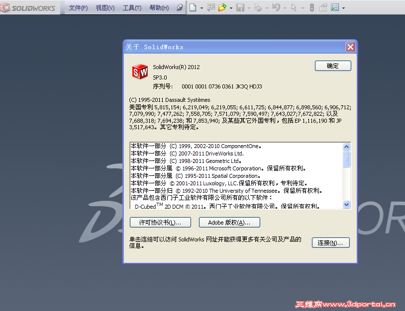

发表于 2012-4-23 11:25:58 | 显示全部楼层 来自: 中国浙江杭州
22# lxy64625
2 @+ f0 `  L) T% l6 g0 l
" D& B2 }9 i. [" b: _" W用你的办法升级成功, 2012sp2-- sp3,   只要下几百M的东东方便哈 & g' m4 z5 e5 Y: c
9 U2 f! v! s& C( Y/ L) G 03.png
