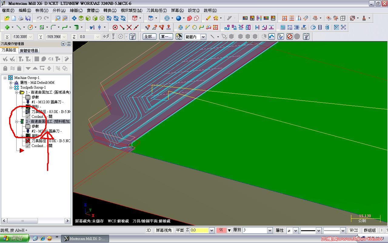

X6 刀路修改參數後~無法重新計算
3 O( q- a& k- N' U$ u9 W) _( r+ S7 X! g# l& m" ]. R8 G; S
A.JPG 0 M2 w+ X$ i' Z+ I2 {2 r" l
; A/ `1 N) v0 E6 U6 \( u  n) Z, x
請高手幫忙~

你要打开多线程 郁闷的人啊

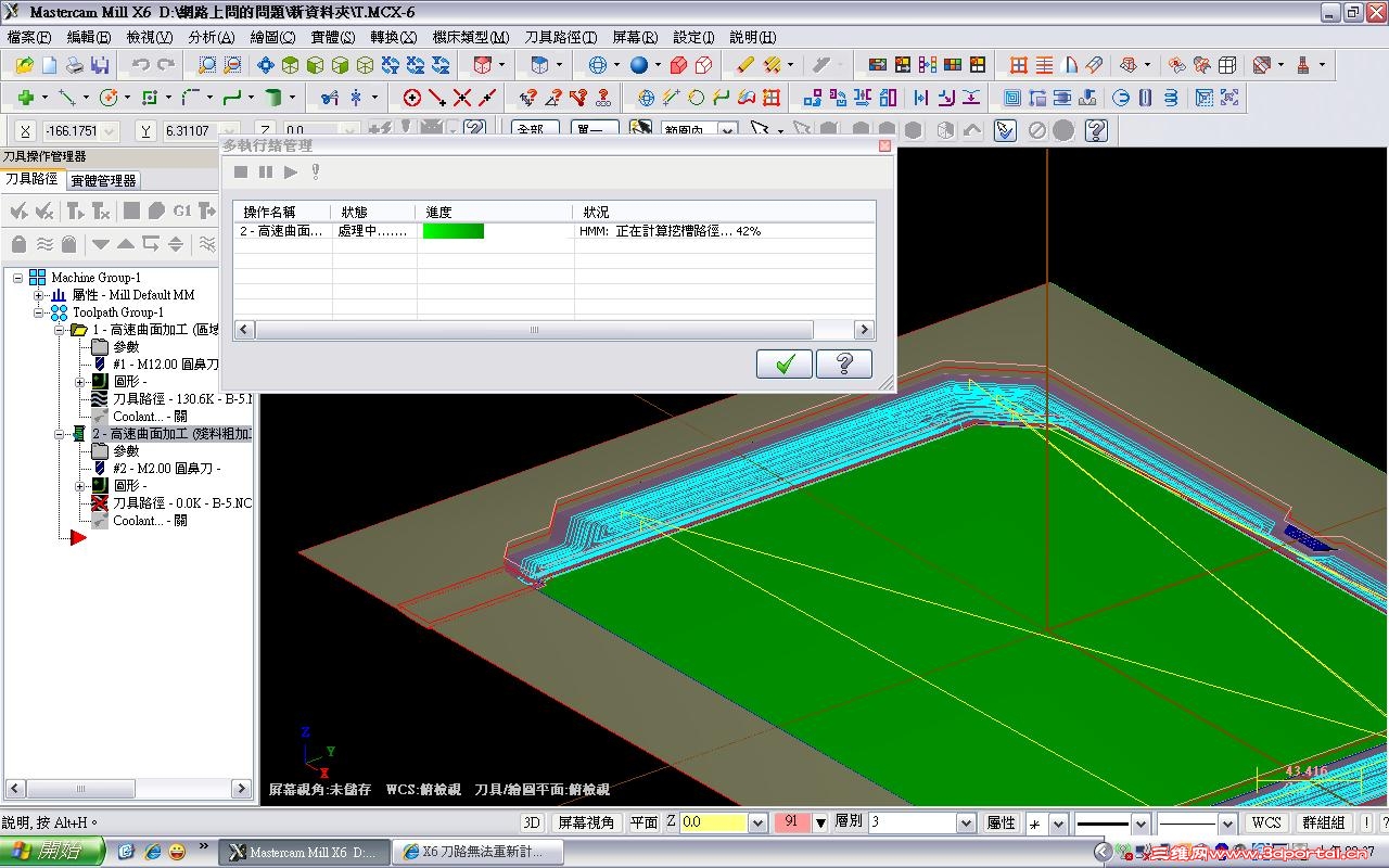

的确是多线程 在后台计算呢   我没看清楚 惭愧了~~

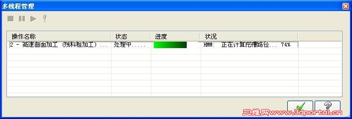

* E/ J: J$ \! v" z9 T! g1 @; _多线程计算 是MC X3还是X4时候新增功能 就是在后台进行计算,前台界面不卡死,计算刀路的同时可以进行其他操作,默认允许线程数是 4 个。此数值可以修改,最好根据你的CPU核心数来修改。
( c4 l3 o: D2 M) e4 m1 M' ?; ~6 m# g1 |
MC还提供了一个线程管理器可以查看、暂停,终止后台计算的进度。

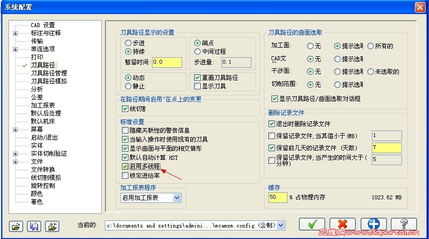

如果你不适应多线程计算方式 可以在系统设置中关闭多线程。

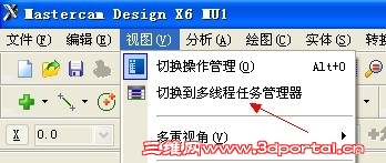

出现 123.jpg 此图标时即表示一开始在后台计算
' y2 W0 O  b* R. `5 v  M- l. g- m" \( d% a( q  d1 a4 m' H
打开线程管理器 就能看到计算进度等信息。1 V& B' Z  K; Y5 T

已經再計算刀路~只是畫面沒動靜 , 我以為不能計算0 r  u5 L  |0 D4 X* a
受教了~: z, e: \# f7 N) T" U
