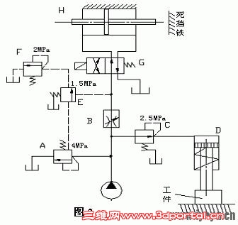

在图3中,阀A、C、E、F的压力调定值分别为4MPa、2.5MPa、1.5MPa、2MPa、工作油缸H的有效工作面积为A=50cm2,运动方向向右,其负载为FL=5KN,试分析:
& i; ^) g9 U3 l: n% B, [7 B% \+ I% `. J' J/ {9 k" k
1.当油缸H运动时,夹紧油缸D的工作压力是多少?为什么?& D2 v  {6 L, S, M$ h2 ?
2.当油缸H运动到顶上死挡铁时, 油缸D的工作压力是多少?为什么?
8 v& O" n* x& I7 k3 S" p3.当油缸H无负载地返回时,油缸D的工作压力是多少?为什么?# E% `4 j) u- d% s; W# p$ y3 J: {
