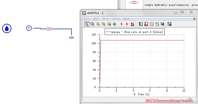

发表于 2013-12-16 10:09:07 | 显示全部楼层 来自: 中国江苏苏州
顺手做了一下,也有点误差3 r% r+ x3 M6 @! g
; i4 p9 |+ l2 @
20131216101042.jpg 3 C* P/ l1 r+ l

发表于 2013-12-19 12:33:59 | 显示全部楼层 来自: 中国江苏南通
楼上软件不错的

发表于 2014-1-7 09:53:44 | 显示全部楼层 来自: 中国北京
4#的图像仿真软件真的不错
发表于 2014-1-7 12:19:43 | 显示全部楼层 来自: 中国河北唐山
amesim吧 呵呵
