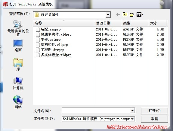

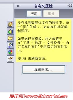

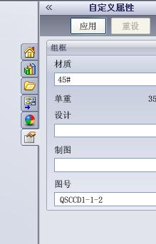

生成了自定义属性文件,在文件位置里也设置了正确的目录,建立零件时,自定义属性可以显示,可以修改,但是装配体文件却找不到自定义文件,需要重新生成,这是为什么?怎么解决?

你设置的是零件或是别的部分,装配体的没做吧。后缀格式是不一样的
发表于 2012-4-13 17:30:05 | 显示全部楼层 来自: 日本
跟模板一样的,做零件时用零件模板,做装配时,用装配模板,你这个属性也是一样的。
8 i3 {* [) W% a/ K) m( |
8 f6 I1 F* ~9 t4 l自定义属性时,你要选择是做零件用?还是装配用?
