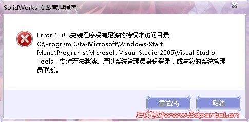

[求助] win7中安装2009出现问题
发表于 2012-4-12 20:25:24 | 显示全部楼层 |阅读模式 来自: 中国上海
win7中安装2009出现问题
发表于 2012-4-13 14:31:57 | 显示全部楼层 来自: 中国山东烟台
WIN7系统好像是不兼容SW09、SW08等,不稳定!
发表于 2012-4-13 14:54:07 | 显示全部楼层 来自: 中国台湾
您有沒有以"管理員身份"去執行呢?
; {8 W) i! T4 m還有,是不是W7 X64呢... K; p2 }4 U( L0 T
網路上眾說紛紜,有的是說X64版本不可裝,. {3 A+ n8 o& n
但是有的是說可以安裝沒問題..6 m! ^0 T9 w) q; H1 n4 P
您可以對著安裝程式"按滑鼠右鍵"選擇"以系統管理員身份執行"..& {) [0 R( J" m1 Q( S) ^
另一法是"按滑鼠右鍵"選擇"內容"再選擇"相容性"標籤,在"相容模式"中打勾並選擇"XP模式"..
5 {$ i  u6 G# v% g並在下方"特殊權限等級"下打勾"以系統管理員身份執行此程式"..
* r' K" I6 i+ z1 V4 N( R* U因為小的用的是W7X64繁體中文版,所以用詞可能和樓主大的的不大一樣..
8 N! D& g! ~2 a5 R; }  Y% ?# Y但您可以都試試看,說不定可以安裝成功..
 楼主| 发表于 2012-4-18 09:18:52 | 显示全部楼层 来自: 中国上海
3# nako1113 试过了不行
发表于 2012-4-18 09:28:45 | 显示全部楼层 来自: 中国辽宁盘锦
注意版本与版本的对应,装10以上的版本便无问题
发表于 2012-4-18 09:32:48 | 显示全部楼层 来自: 中国广东广州
建议安装sw2011sp5集成版,以前win764位安装 sw210,安装好后就是运行不了,安装的时候也没有出错,后来卸载安装2011完美运行
发表于 2012-4-18 10:53:04 | 显示全部楼层 来自: 中国上海
版本兼容性的问题吧。为什么WIN7系统了,SW却还要装2009版呢
发表于 2012-4-18 11:34:08 | 显示全部楼层 来自: 中国北京
试下右键 以管理员身份安装
