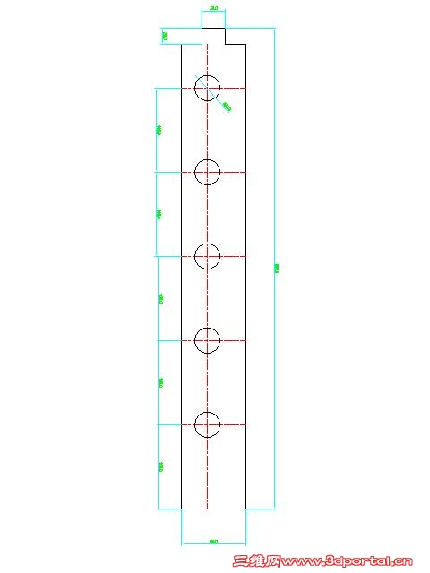

80宽,600长,厚度23   50的材料 怎样加工不会变形

加工2楼的形状,是50钢
 楼主| 发表于 2012-4-12 22:42:05 | 显示全部楼层 来自: 中国广东广州
加工成2楼的形状,是50钢
发表于 2012-4-12 22:42:36 | 显示全部楼层 来自: 中国广东东莞
有平面度要求吗?什么材料?热处理?这个工件加工应该不难。如有必要可 1.粗加工外形、先打两个远端的孔,上下平面加工好。2. 用螺钉把几件工件锁在一起精加工外形。 3. 如有要求则倒角。
3 `8 `1 T# L7 ]5 |0 b料厚合适的话也可直接线切割成型。
渔樵 + 2 技术讨论
 楼主| 发表于 2012-4-12 22:51:50 | 显示全部楼层 来自: 中国广东东莞
主要要求是加工出的成品要平,不能弯曲,我们做了几件,用的是45钢,结果有两件弯曲了,有一件没弯,不知道是什么原因
发表于 2012-4-13 08:59:18 | 显示全部楼层 来自: 中国辽宁盘锦
加工时应力没合理的释放,求快是不行的

发表于 2012-4-14 09:15:46 | 显示全部楼层 来自: 中国山西太原
此件加工应该没有什么难度,厚度不算小,长度不太大。不用螺栓压,采用侧面夹紧的方法,精加工前重新夹装一下,以释放加工应力,精加工时进刀深度要小,走刀量要小。

发表于 2012-4-27 15:56:42 | 显示全部楼层 来自: 中国黑龙江哈尔滨
13楼主所言甚是!注意刨削时,装夹一端,另一端需处在“自由状态”,只有这样,才能使加工产生的应力及时释放出去,不变形或少变形。在磨削前,要充分释放应力。
