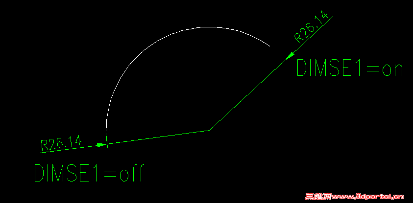

请教各位CAD2010在标注圆角是为什么在标注的箭头处多出了一小段的圆弧,而以前用2006的时候都没出现过着个问题?请问要如何去掉多余的圆弧?感激不尽!

关闭延伸线

发表于 2012-4-13 15:48:20 | 显示全部楼层 来自: 中国辽宁
标注样式管理器或特性管理器

系统变数! I  I$ w( X# |) _
DIMSE1 输入ON
