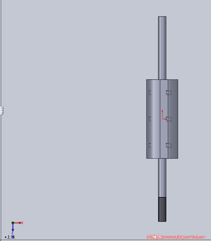

发表于 2012-4-13 12:12:53 | 显示全部楼层 |阅读模式 来自: 中国上海
怎么新建一个视图 与让上视图旋转90度 呢
' F' }7 j3 J4 S9 s+ ]
( J: [# b0 t9 ~  N# C5 Q0 ?* ~6 n2 e- {4 x4 x
) _3 `3 c, |3 G' i+ z: P% W  `0 d# ?8 L/ {, _. Y
就是让这跟轴水平放置

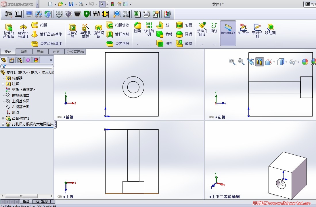

发表于 2012-4-13 12:30:15 | 显示全部楼层 来自: 中国天津
1.jpg 4 \5 }. M" i0 E
! `; C7 h/ C7 Q8 k. `$ c9 I你是问3D时候还是2D时候?
1 e8 k7 j! j5 F" }% F  E看你的截图怎么像是3D呢?

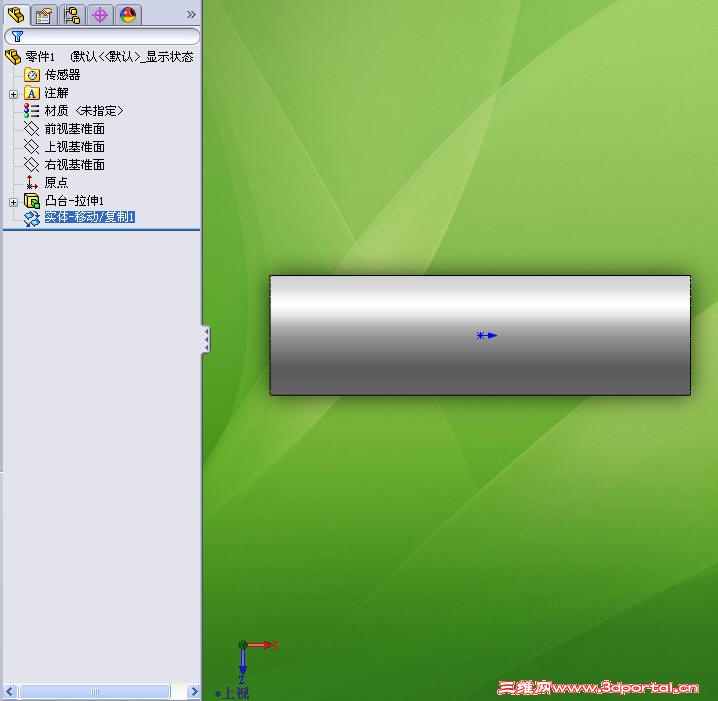

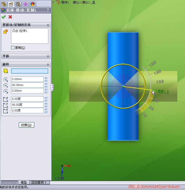

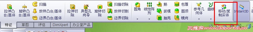

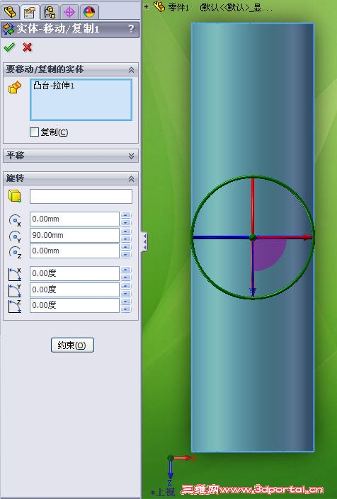

发表于 2014-4-12 20:59:51 | 显示全部楼层 来自: 中国广东广州
用特征工具中的“移动/复制实体”- ^1 `' o+ S/ w* V2 L2 N/ d
% k3 T, M* _5 Z3 [+ ]6 U! u6 n
Snap0.jpg * a$ x* B: Z  p
$ s! h+ O/ Q& j% I7 @) P Snap1.jpg + K( t& H3 i: b) j
5 P0 q: U) i! \1 y! u( o
$ ~' U: a+ u2 h) n! h$ z" o0 y
7 d5 a; |8 z6 g' k" c  _: Z' k Snap3.jpg
