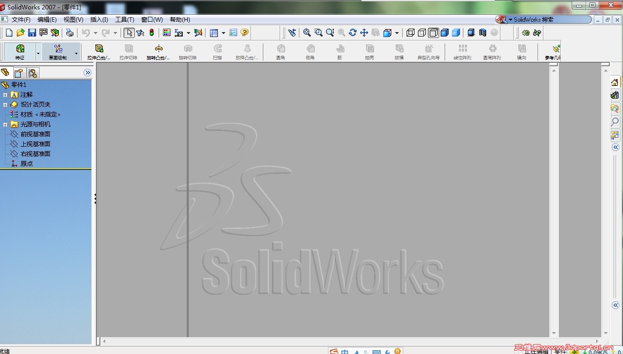

安装的2007,不知到有没有人出现下面的问题% c$ B* o; J  a/ u5 c- ~, |4 p
新建文件后显示附件中照片的图案,不显示工作区域! Y* u9 Y$ k! ?) a% d
旋转时工作区域才显示
, W* ~( F8 x. [* F之后又恢复到了灰色图案,不知道哪位哥哥能指点一下( }: B. u, j2 l  b0 ?# g; V

已经解决了

Win7运行Solidworks2007显示不正确的解决办法  # V! J8 S" J# g, r' V6 j5 ~& E
2011-03-21 09:32:37|  分类:
7 q+ x& B6 J6 z% A+ k- e默认分类
' m2 c* i7 m/ B+ p/ z|  标签:win7  sw  运行  右击  兼容性
|字号
1 `% v% l8 [  Q[url=]订阅[/url]
( V; Z! M2 |, |
6 K/ z7 j- t* x5 N+ d' P8 |7 f% a6 s1 I  C' R
% x9 x; p* L/ D9 V( N; ^0 G
. Z; }' i8 K& a' b3 C& S" |! ?8 G& f( Z
2 Z4 J/ E+ c/ r' `( ~1 a: ~% w
在SW的安装目录下,找到 swspmanager.exe ,右击此程序,在 “属性” 的 “兼容性” 标签里,设置为 “以管理员运行此程序”。: g5 h1 k3 y) I
在SW的安装目录下,找到 SLDWORKS.exe ,右击此程序,在 “属性” 的 “兼容性” 标签里,设置为 “以管理员运行此程序”,并且选择“禁用桌面元素”。) U0 X' N8 R1 p
(似乎需要Win7专业版以上的系统才可以设置“兼容性”选项)

发表于 2012-4-13 15:43:31 | 显示全部楼层 来自: 中国安徽淮南
估计是显卡的性能不太好。
 楼主| 发表于 2012-4-13 16:25:28 | 显示全部楼层 来自: 中国天津
显卡没问题啊,电脑性能还是不错的 2# cloudpeng
