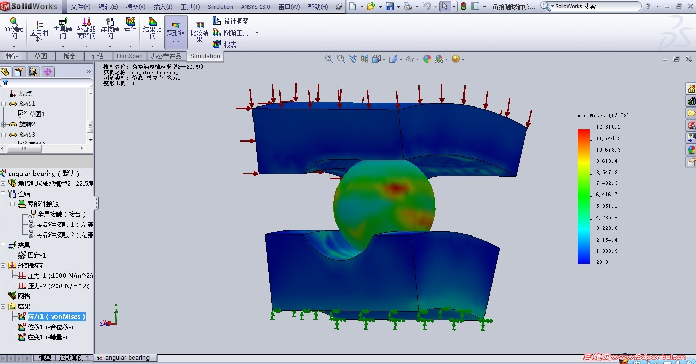

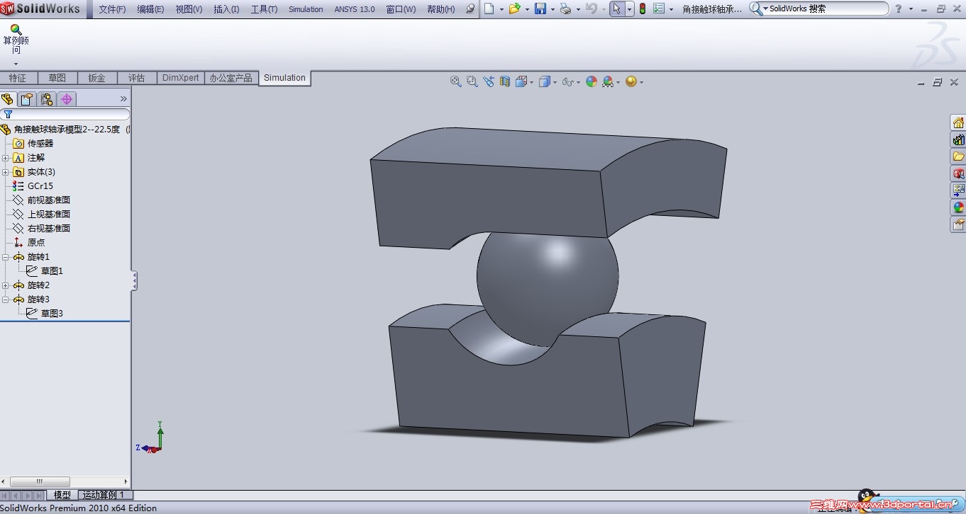

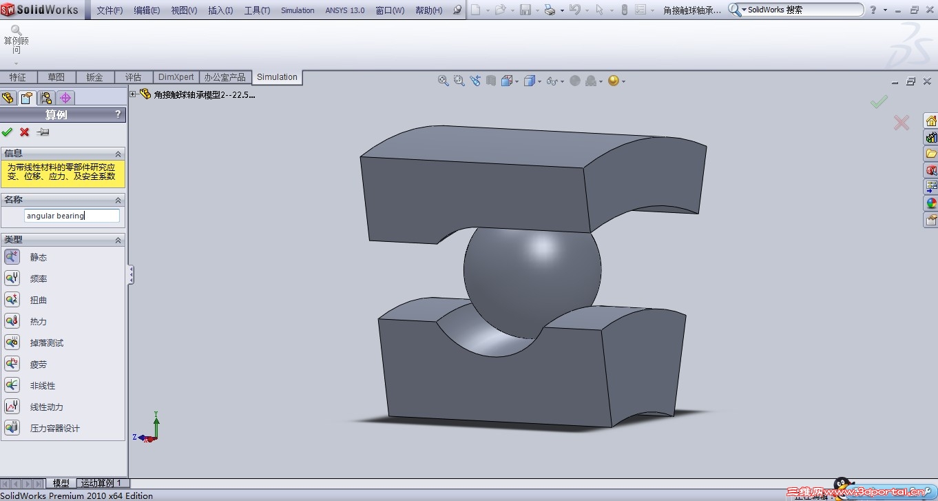

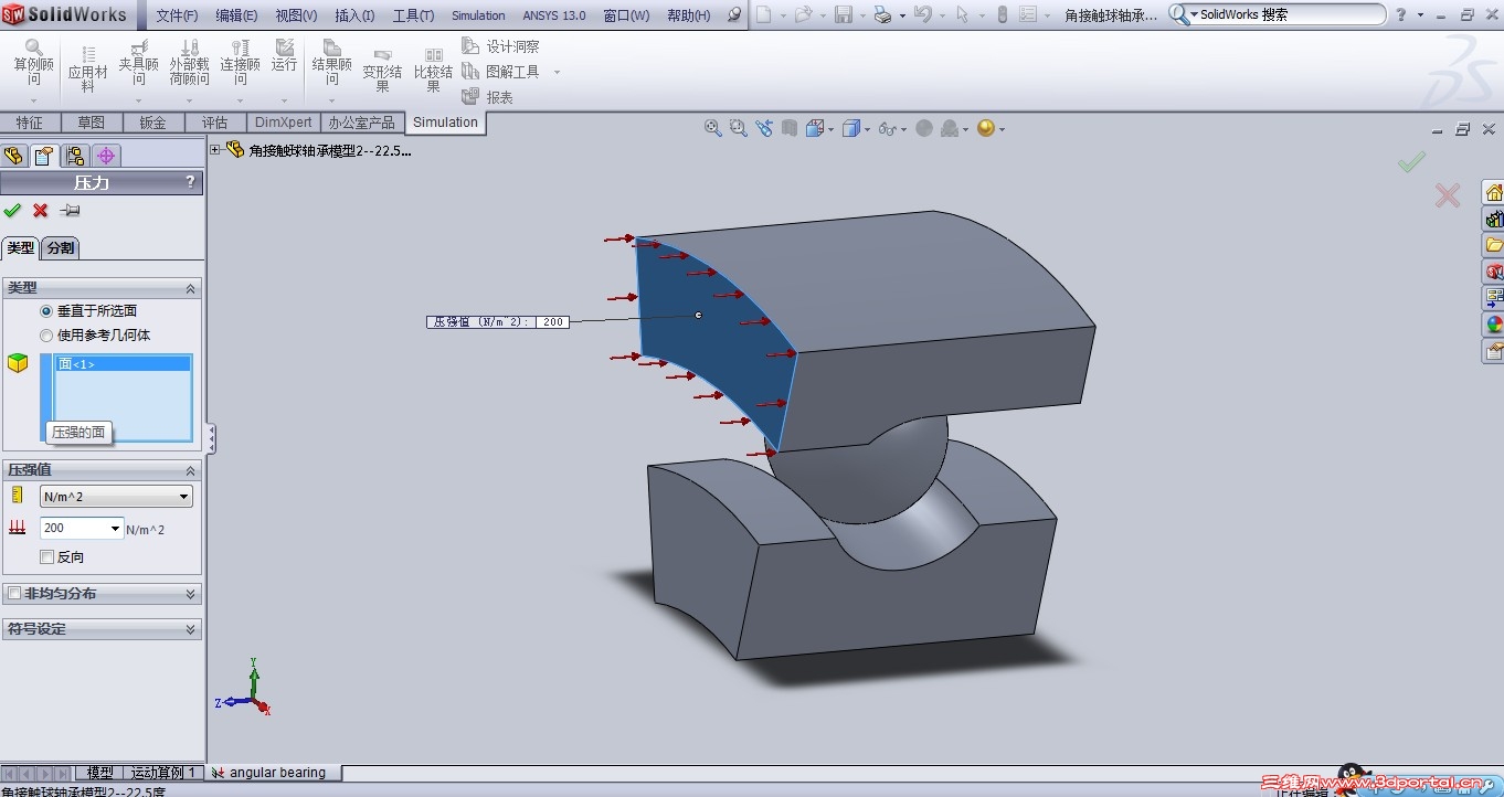

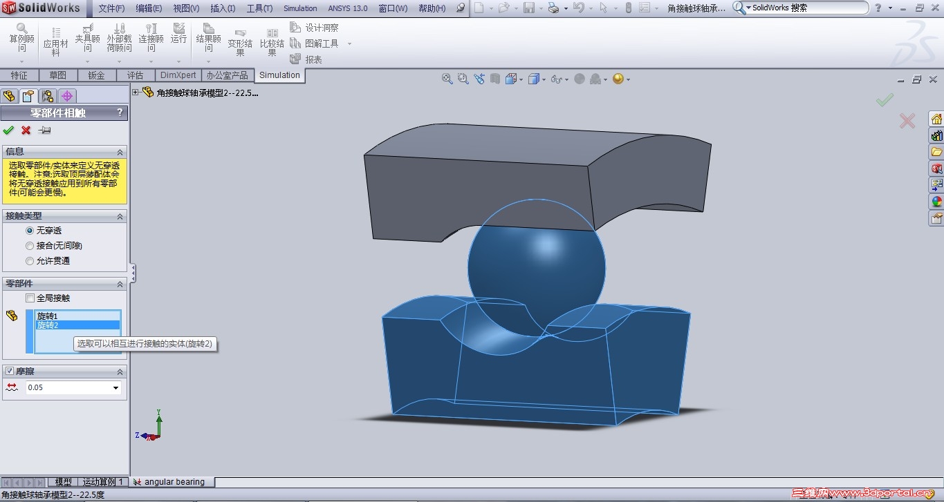

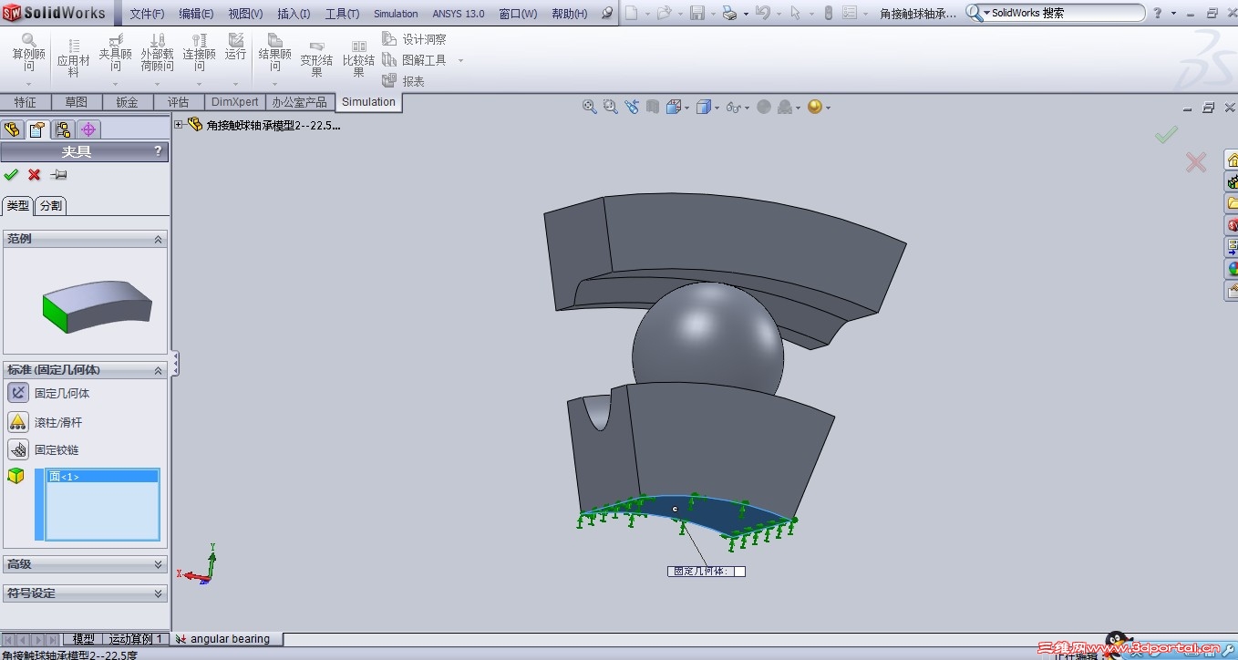

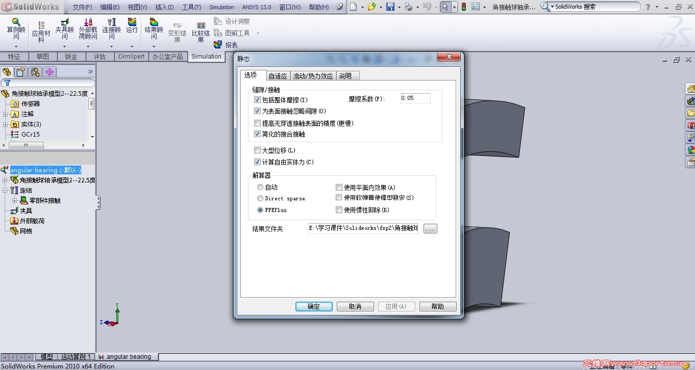

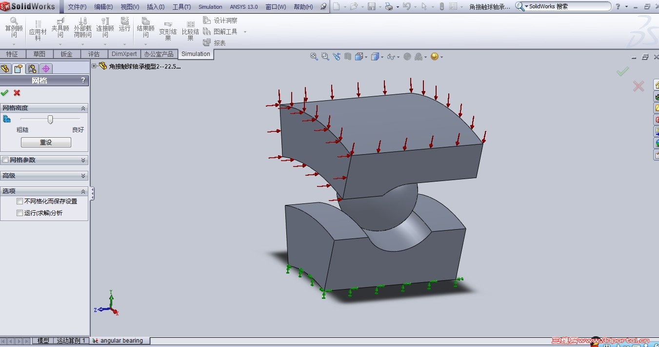

用10版的做的,不知道对不对,请高手指正.附件中有图,也有word做的一个分析步骤。 基于Solidworks的角接触球轴承的有限元分析教程.zip (1.52 MB, 下载次数: 595)

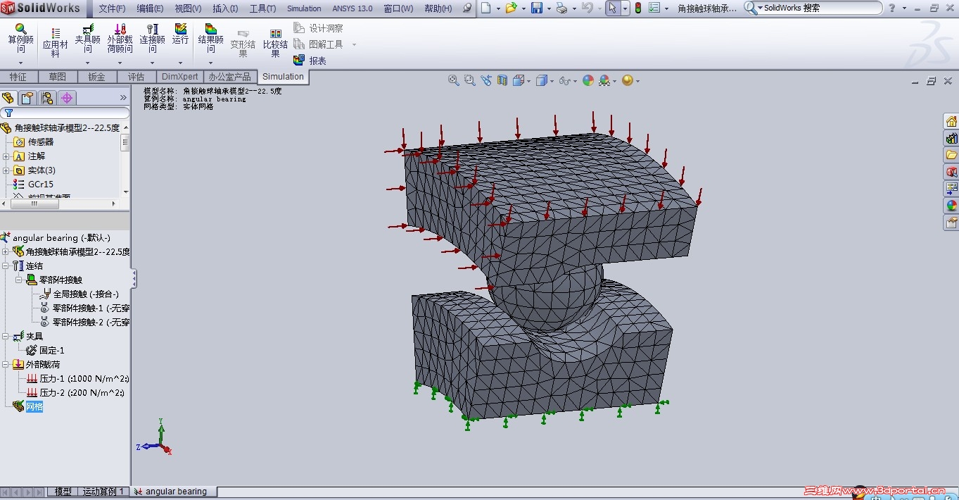

最好做一下局部细化,可以将球的表面分割一下。
 楼主| 发表于 2012-4-14 18:03:19 | 显示全部楼层 来自: 中国河南洛阳
4# gengchaoht , I  h8 X7 J" S2 h. t8 c! r
碰见师兄了吗?有空交流一下经验,我在做毕业设计,这方面做分析也是刚开始两星期,还请高手不吝赐教。
 楼主| 发表于 2012-4-14 18:09:35 | 显示全部楼层 来自: 中国河南洛阳
4# gengchaoht 9 k; i6 C! C3 a( a6 y. N& s* s5 B
一看就是行家呀,我有两个问题,请不吝赐教啊:  G4 Q$ c( j- J4 n
1.在Solidworks里细化局部网格的功能我实在不知道怎么用,请指教。
0 D4 }. f) |; p/ M* K2.球表面分割也不知道怎么分,是竖直分呢还是水平分?

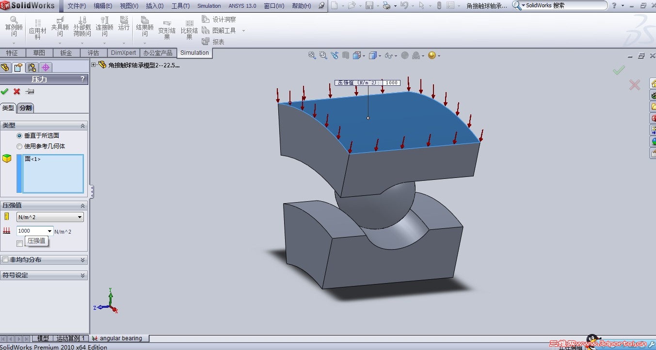

力的大小,你怎么确定的啊
发表于 2012-4-15 10:14:59 | 显示全部楼层 来自: 中国山东淄博
将钢球表面分成三部分,与内外沟接触的各一部分,其它一部分,将内外圈、钢球相接触的面局部细化。
 楼主| 发表于 2012-4-17 18:24:52 | 显示全部楼层 来自: 中国河南洛阳
8# gengchaoht ; _! U9 l8 Y* \
嗯,在ANSYS里分析会细化,但是这个软件局部细化的功能不知道怎么用
发表于 2012-4-26 13:49:41 | 显示全部楼层 来自: 中国福建三明

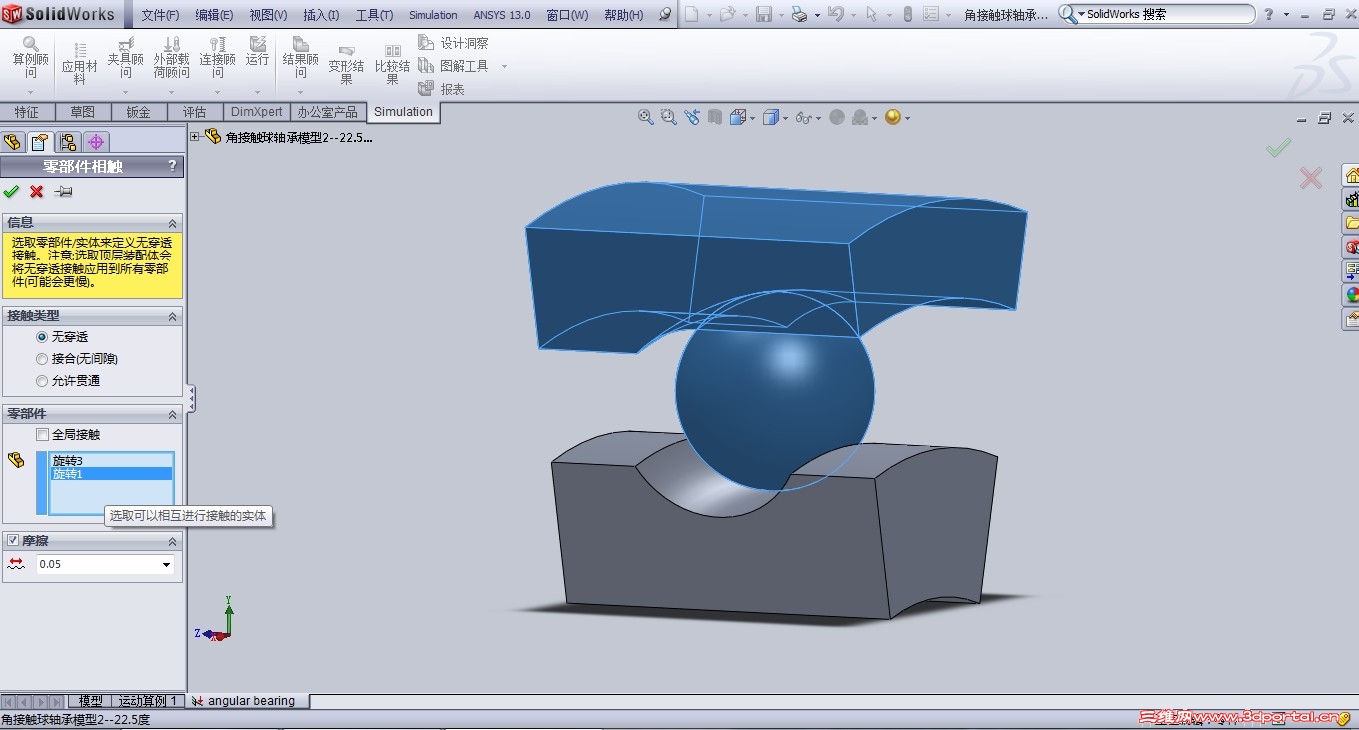

球的运动怎么约束的?
 楼主| 发表于 2012-4-26 19:50:38 | 显示全部楼层 来自: 中国河南洛阳
10# uuiioo1233
4 g( w6 T" y- T' l静态分析,主要约束内外圈,并定义一下球和滚道的约束。

12# 一个人的世界
; U% E; G. J& d8 j  p6 K用了ANSYS做分析才发现这个分析做的毛病太多了

这个还真不是太懂,多学习学习一下。不知楼主加的力有多大?我感觉用这个软件分析受力,不管加多大正压力,其得出的结果似乎都差不多。
