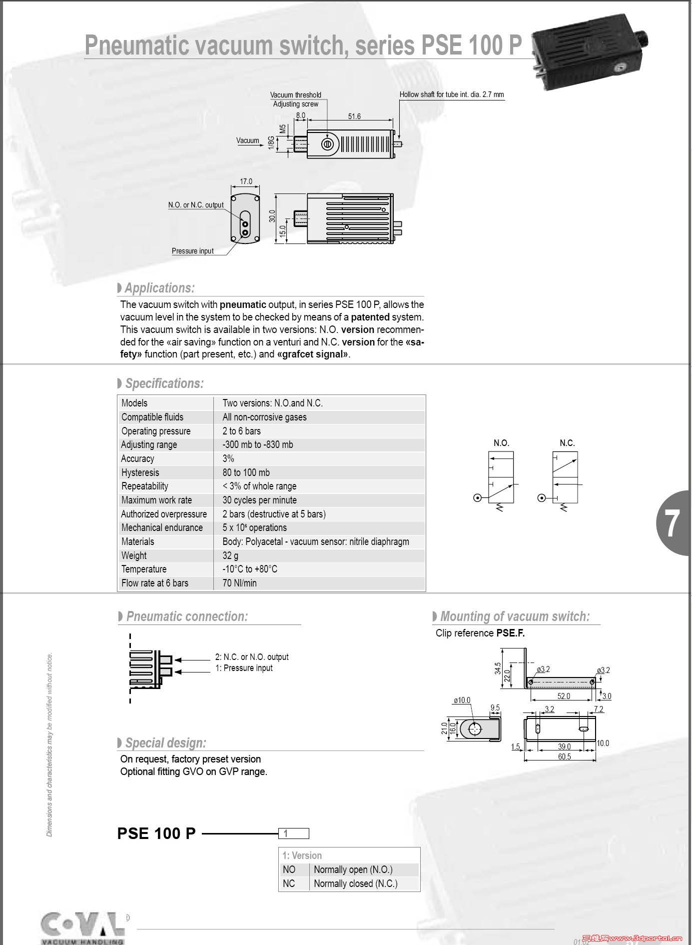

大家看看国内有没有图中的阀,真空上用的,可调节压力。
- \1 f" ]6 D" y) H相当于一个两位三通的气控阀,只是它是负压控制的,并且压力可调。
+ T5 ?! f! V0 S+ c8 s% C  a还有国内有没有真空用的单向阀。
