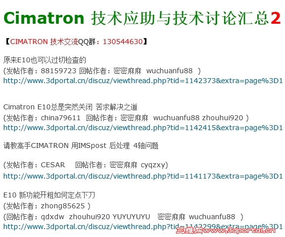

发帖主题已经登记到资料汇总,感谢你们的讨论与分享2 B6 K- y4 b; \; Y( I& Y1 c
帖子登记地址:http://www.3dportal.cn/discuz/viewthread.php?tid=1037374&extra=page%3D1
