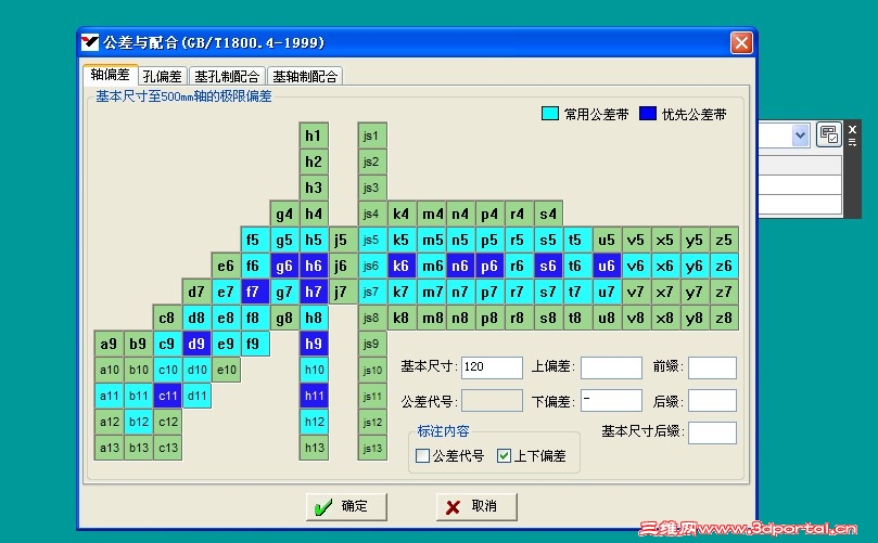

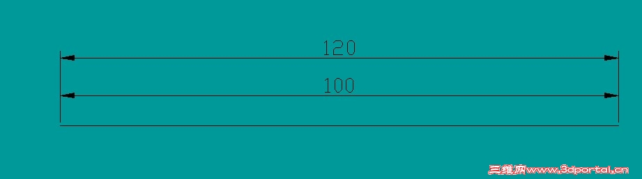

今天安装了试用版本的机械工程CAD,但在标准尺寸是,遇到一个问题,如图所示:如果一个线段的真是尺寸是100,但编辑尺寸是将100改为120,从哪里能知道这条线段的实际长度是100,而不是120呢,因为我们公司有的图只是把数值改了,其他没变,MDT里面就可以,但想转机械工程CAD,却遇到这个问题了

简单的办法就是对这根线重新标尺寸。如果新尺寸与图上的数值相同则原先的线段长度尺寸是对的。
9 G( S3 ?+ @4 W3 e, Y" [' N9 Z" X7 y不过一般修改尺寸应该有标记在尺寸数字旁边。

如果有时间,最好是按一比一的比例将它画出来。把不确定的尺寸再重新标注下,就知道是否与原来标注的一致了
发表于 2012-6-9 16:00:08 | 显示全部楼层 来自: 中国福建福州
可以用CAD的工具里查询命令,就是1:1的
