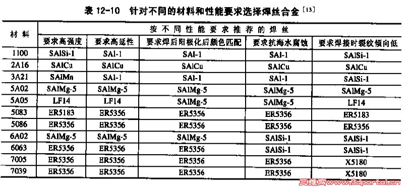

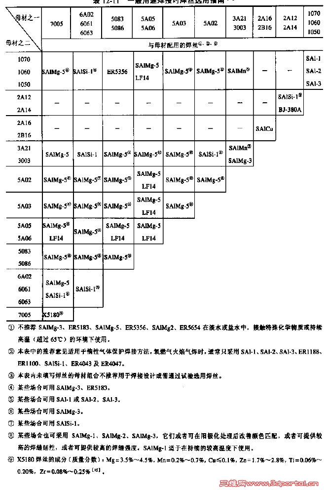

发表于 2012-4-13 22:34:49 | 显示全部楼层 |阅读模式 来自: 中国河北石家庄
( L1 c6 Y" a9 P  T
. x0 B5 |3 o( N* b# D( t9 }铝合金焊接问题咨询
) X* ~7 l0 s: t' X1 L1 a1.6063的铝合金用什么焊丝?6 T' c! C- X  r# s" ]& v
2.4043的铝合金用什么焊丝?
# P, k6 L6 S% W1 t3.4043焊丝能焊6063合金吗?& F3 N- `4 I9 u. e' U. [/ g
4.6043焊丝能焊4063合金吗?& \7 O2 ?/ X0 D, v) b. v- x
有知道的,谢谢告知!!!
发表于 2012-4-13 22:56:25 | 显示全部楼层 来自: 中国广东东莞
附图资料供参考。
wwjxgz + 3 应助
