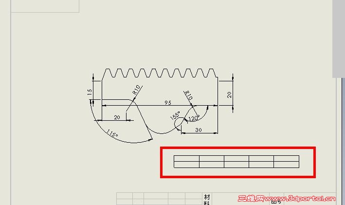

想在SW工程图中如何插入一个2行5列的表格,表格中的内容手工输入,不知怎么插入这个表格?

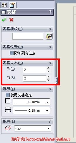

看看是不是你要的内容……
发表于 2012-4-14 20:06:02 | 显示全部楼层 来自: 中国上海
如楼上所言,注解,表格,插入表格
